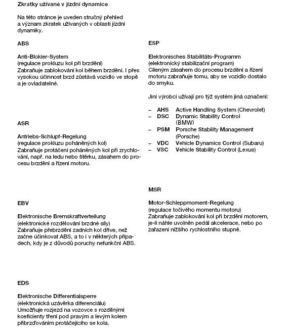

Elektronická uzávěrka diferenciálu
Funkce, která přibrzdí prokluzující kola a tím přenese točivý moment na zbylá kola, čímž výrazně zlepšuje jízdní vlastnosti vozidla za ztížených podmínek. Elektronická uzávěrka diferenciálu funguje až do rychlosti asi 30 km/h.

tento systém nutně nemusí spolupracovat s ŘJ motoru jako např. ASR, stačí jen ABS s EDS, takže čistě teoreticky by to na mechaniku šlo, to bys tam ale musel nabastlit ABS MK20 z Octy, údajně měli EDS i některý ABS MK4 co se dávali do G3 2,0 16VAlesShi píše:no ale to je docela dobry

na Octě jsem měl taky jen ASR a mělo to EDS, zkoušel jsi to, třeba to to EDS má? Co je to za auto a model?To se přehodí jen řj ABS?

Jelikož jsem teď koukal do etky, tak jednotka ABS s ASR MK60 je jen jeden typ, tak předpokládám, že EDS už má
