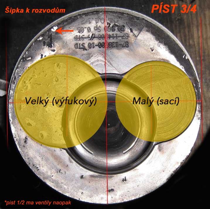

Přihodím do placu svuj průzkum na tema písty a ojky.
ARL má 74,9mm ojky bez zámku tedy nejsou stejné jako 96kW motory třeba AVF AWX (obecně PD130-160 jsou nejmasivnější)
Co se nabízí:
PD 100 ATD/AXR 74kW
PD 105 BLS/BXE 77kW
PD 115 AJM/AUY 85kW
PD 130 AWX/ASZ/AVF/BLT 96kW
PD 150 ARL/BTB 110kW
PD 160 BPX/BUK 118kW
A až budeš sázet písty tak pozor na spravné umístění a typ.
