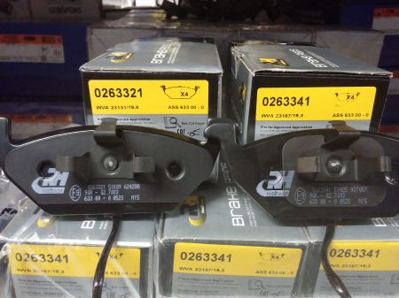

borec přijel že mu rachotí pedál brzdy
zjistitil jsem že pokud šlápneš víc na pedál brzdy, kola se hned blokují a spíná ABS, přičemž v řj abs chodí kola v km naprosto přesně, čidla abs čisté, před spuštěním abs zapískají gumy, takže ok,
přední kotouče jsou tam ty nejmenší 280 a před koncem životnosti 19.08 mm, destičky jako nové značku jsme přečetli R rodnov 0263341 51H25 - 937 0270002
nevíte někdo co to jsou za destičky :? :? nikdy jsem neviděl aby auto tak výborně brzdilo a staré kotouče se nevlní volantem to netřepe :? :? :?

no právě jenže co to jsou za destičky R rodnov, nepískají netřepou a brzdí jak šlak
na R znám jen remsa, ty jsou na koncern taky bezproblémové

A není to spíš Roadhouse? Hoď foto.
Jinak tam asi není co řešit, ať na to borec tak nehamstá :D

Dej foto těch destiček s označením.

A já to asi dohledal ;)
Roadhouse RH2633.41, španěl, dělá nejen Elit

šulda píše:Dej foto těch destiček s označením.
Edit: Sem byl předběhnut (noteeth)
tak jo byly to ty RH jen to tak tonda se šedou lajdácky přečetl, kotoouče na toto auto jsou stím nejmenším průměrem co kel nabízí, navíc jsou na konci životnosti, 19 mm
+ RH desky a taková účinost to jsem nikdy neviděl, navíc jsem pořád jel přes kilo a intenzivně brzdil, žádný třes,
