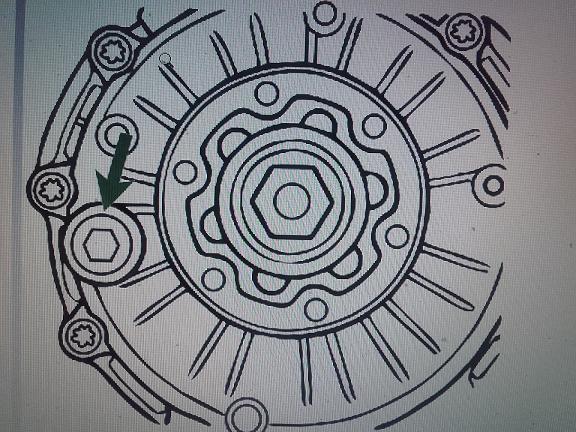

Jozef ta kontrolní je ta na difu vedle poloosy?

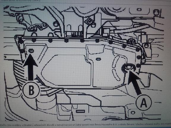

Neskôr budem pri počítači, ak najdem foto dám to sem. Robili sme to na niekoľkých typoch. Na vačšine máš na spodku vypúšťací z boku kontrolný (aj dolievací) a málokedy je z vrchu dolievací otvor. V Atrise bývajú dobré fotky umiestnenia zátok. Len ako som písal rob to pri naštartovanom aute.
jozef9
Příspěvky: 1000
Příspěvek od jozef9 »
Ak si myslel toto, tak to je úrovňová zátka diferenciálu.
To A je tvoja úrovňová zátka.

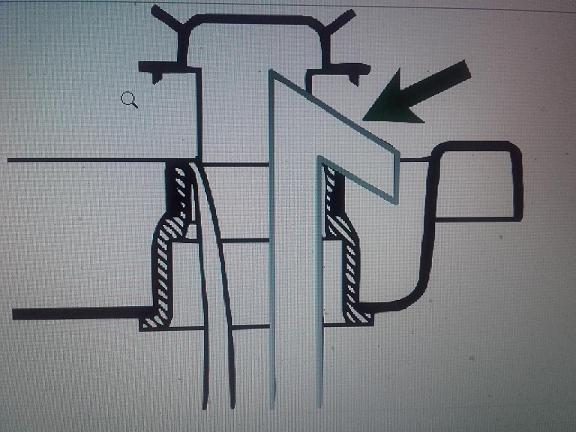

A potrebuješ niečo takéto na doplnenie (niečo podobné sa dá vyrobiť z ohnutej trubky čo sú na palivových filtroch, bude to mať síce len 90°, ale dá sa to naplniť aj s tým ;) ).

Jozef děkuji. Už jsem to našel v autodatech. Udělal jsem to tak že s nastartovaným motorem jsem odsrouboval zátku a šprickou jsem tam natlačil dva litry oleje co odněkud dovezl. Ještě na zvedáku jsem prořadil 1,2,3. Výš už to řadit nešlo, nevím proč musím to ještě projet,a dolil ještě asi dalšího půl litru. Hodím to na kola a půjdu to projet. Na vaně je napsáno kontrolovat při teplotě 30 až 60 tak laserovým teploměrem to mělo 38,což asi stačí. Vag při sobě nemám. Je nutné aby to prořadilo všechny stupně? Případně ještě jednou zkontrolovat? Na zvedák už to nedostanu, dělám to u souseda v garáži, do práce se teď nedostanu,jsou dovolené a nesmí se tam ukázat ani noha. No a ten dekl se teda pěkně blbě sundává na zemi.
