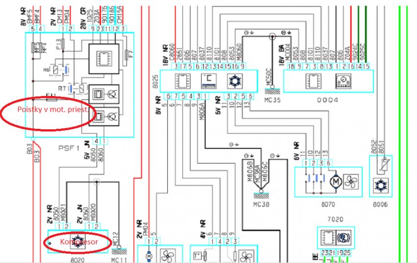

Poprosim ak niekto ma el. schému zapojenia jedna sa o 207 1.4hdi manuálna klima.
Nefunguje ohrev zadného okna a klimatizácia - nezopne kompresor.
V akčných členoch všetko maká akurát nejde ovládanie ďakujem .
p207 el. schema
p207 el. schema

Tlačidlo ohrevu je funkčné no nezopne relé R8 v BSI .
Klímove tlačidlo je tiež funkčné zasvieti aj kontrolka zapnutia.
Klíma je naplnená snímač tlaku ok no nezapne kompresor ten je tiež v poriadku.

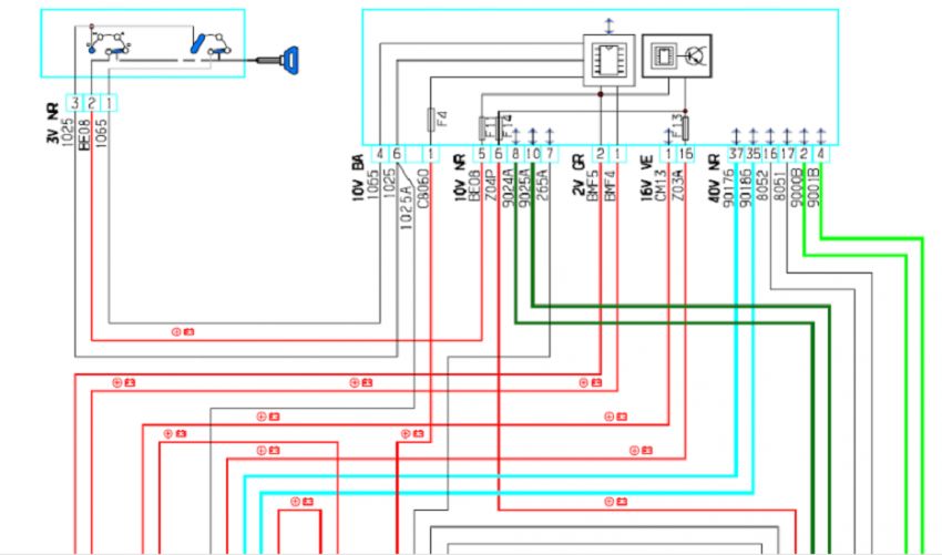

Poistky sú všetky v poriadku nešla mi spiatočka tú som spravil .. chyba bola v spoji v štekri. Zo spínača spiatočky idú káble ešte do jedného štekra a až potom do bsm jednotky. Tá franc.elektrika je divná ani farba káblov na jednej vetve nie je rovnaká .

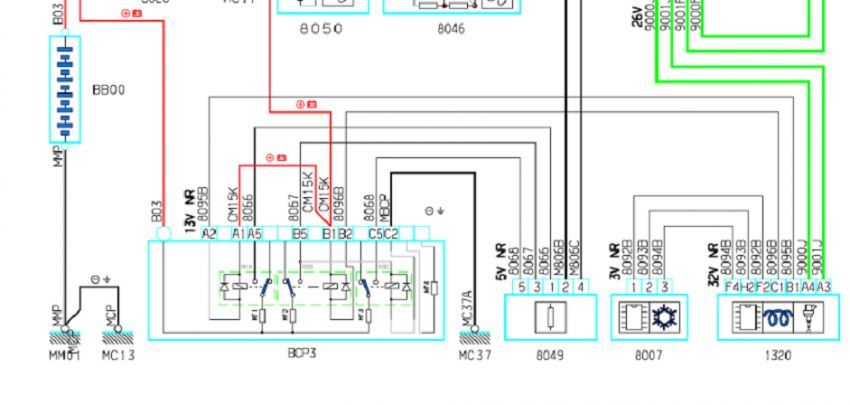

Používajú čísla.
K obrázkom klimatizácie.
BS1 – BSI (úplne hore vpravo)
PSF1 – poistky v motor. priest.
8025 - ovládací panel klímat.
0004 – prístrojovka
8020 – kompr. Klimat.
8070 - motor klapky vstupu vzduchu
8050 – motor ventilátora
8046 – rezistor rychlosti ventilátora vetrania
7020 – počítač antiblok.systemu
8006 – termistor výparníku
BCP3 – skrinka prepínacia s 3 relé
8049 – rezistor ventilátora
8007 – presostat
1320 – RJ motora
