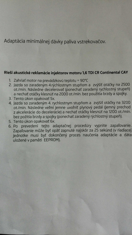

UP. Vsechny vstriky nové.
+0.2108
-0.2756
-0.1013
+0.1789
Poradi nekdo jak udelat tu adaptaci/kalibraci nizkych davek?

Nové vstřikovače mají nový kod, stačí nakodovat.

(crazy) (crazy)
vyzeral som na ceste ako retard, ale pomohlo (LOL)

Cez supervag ide tušim tiež adaptovať minimalnu dávku.
adrian_B
Příspěvky: 725
Příspěvek od adrian_B »
aj vagom by to malo ísť, ale len od určitej verzie SW.
skúšal som to minule na jednom golfe kde to šlo spustiť cez vag, ale adaptácia sa nedokončila ani po 25 minútach... tak som sa na to vysral a šiel na cestu

ten postup je len urýchlením normalnej adaptačnej procedury ktoru si jednotka robi neustale ;)
adrian_B
Příspěvky: 725
tak odovzdaj zákazníkovi auto na ktorom klepú vstreky ako o život a povedz mu že keď pobehá 1000km tak to prestane :roll: :D
octaviask
Příspěvky: 4112
Bydliště: SK
Příspěvek od octaviask »
Však to je jasné ;) ja len troška osvetlujem situáciu, že sa nejedná o nejaku specialnu servisnu funkciu.
