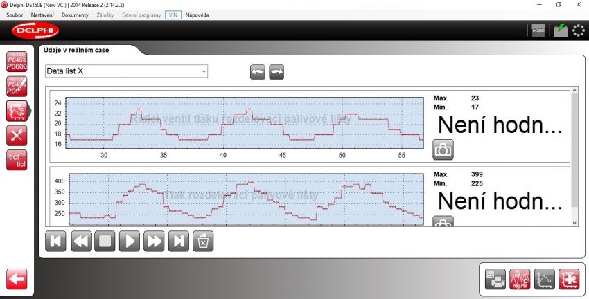

Zdravím, řeším zapeklitý problém s kolísáním tlaku na railu a chtěl bych se ujistit, jestli požadovaný tlak na railu měřený delphinou je opravdu vyčtený aktuální požadavek tlaku z jednotky motoru a nebo je to jenom nějaká papírová hodnota uvedená výrobcem která by měla být v takových otáčkách a zatížením.Hodně by mi to pomohlo v řešení mého problému.Níže je graf ve kterém je vidět řízení drv ventilu jednotkou motoru a pod tím v dalším grafu aktuální tlak.Přidal bych i požadovaný tlak jenže vzorkovací rychlost při měření tří veličin najednou je tak malá že nejde nic vyhodnotit.Když pak měřím zvlášt požadovaný tlak v grafu kolísá tak okolo 320-330 barů, ale rozhodně ne tak jako měřený tlak.Předem děkuji za rady.
