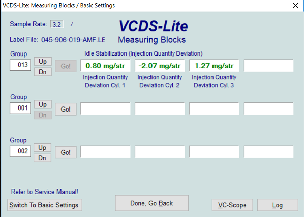

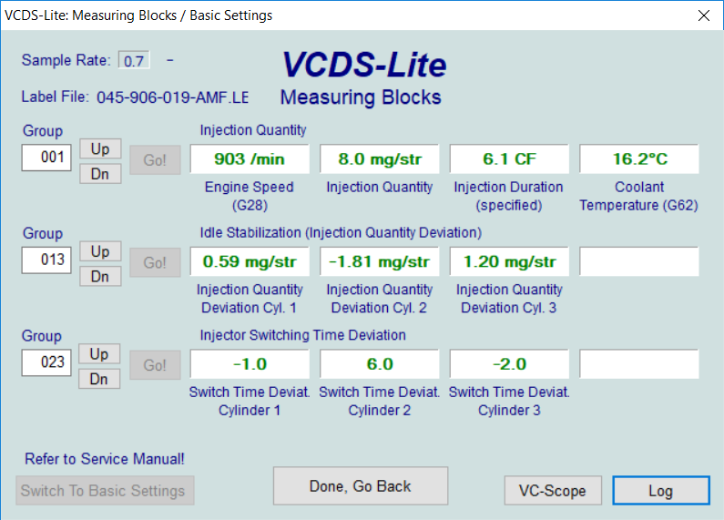

Ahoj,
půl roku jsem majitelem Ibizy 1.4 TDI 59kw BNV (moje první autíčko vůbec, co jsem si nadělil k osmnáctinám :) ).
Už dřív jsem si trošku hrál s VAGem a teď jsem zjistil, že se tam dají měřit hodnoty vstřikovačů, tak jsem to hned musel zkusit.
Nikde jsem nenašel jestli se to má měřit na teplém nebo studeném motoru, tak jsem udělal obojí, výsledek na studeném mi přišel celkem špatný (někde jsem našel že je to v pohodě mezi -2.8 až 2.8, někde že spíš tak mezi -1 a 1), tak jsem to jel 20km ohřát, ke konci jsem tomu celkem dával a následné hodnoty už byly blíže k nule, ale pořád nevím, jestli je to dobré, tak prosím o pomoc někoho zkušeného.
Auto mám asi půl roku, najeto má (podle budíků) 191 tisíc, kupoval jsem ho ve 183 tisích, od té doby tankuji pouze EuroOil (bez bio) + VIF. Mrzí mě, že nemám hodnoty z doby co jsem to koupil, jestli tam je nějaký posun.
Každopádně přikládám tedy obrázky z VAGu - studený a teplý. Budu vděčný za každý poznatek :)

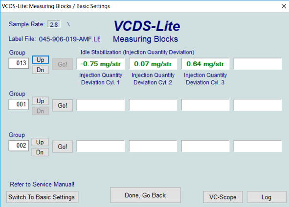

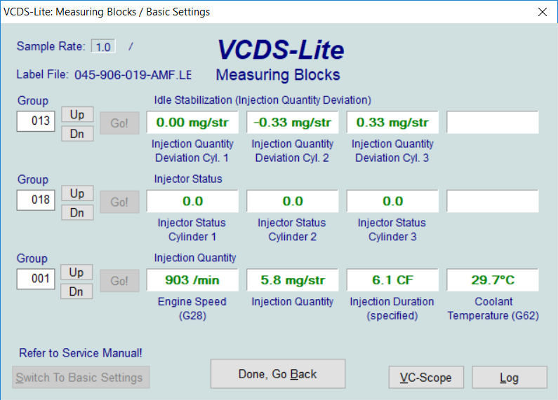

EDIT 14.1.2019
Tak se ozývám po nádrži ujeté na vervu (a hned znovu natankované vervou)
Evidentně EuroOil i když bez biosložky není žádnej zázrak. A ani VIF ho nezachrání. Takže zde přikládám hodnoty Vstřiků u S Optimal Diesel + 1:500 zimní VIF.
A tady po cca 800km na Vervu
Vím že nemám úplně stejnou teplotu a ještě to změřím (až nějaké ráno nebudu příliš línej) na úplně pomrzlém motoru a pak úplně ohřátém. Ale už teď jsem z výsledků velice mile překvapen. A ty 2 Kč navíc za Vervu evidentně dávají smysl.

To je asi OK vzhledem ke km a staří možná i kvalitě paliva

Řekl bych ze je to OK kombinace a možná ze ten vif bych tam lil jen občas. Paliva prozkoušej na pumpach a zkus mazivost na pijaku nebo mezi prsty. Čistič zkus taky a pozoruj jestli bude změna na průběhu motoru

Hmm.Po zahřátí OK.Klasika-vytlučená hlava od vstřiků,který za studena podfukujou.Pokud by to začalo časem hodně zlobit, nech někde převložkovat uložení vstřiků.Dávat gumičky nepomůže, nebo je na krátkou dobu.
Zatim jezdi protože hodnoty jsou v normě a já osobně bych se v tom nevrtal, protože pak je to ještě horší.

Pokud to auto startuje za tepla i za studena dobře,dobře táhne tak do toho nelez.ty hodnoty z vagu jsou orijentační
Jako prvni věc si nech udělat řetěz k vyřazovacímu hrideli pak jsou asi ko vstriky ale to je vzhledem ke km normalni
