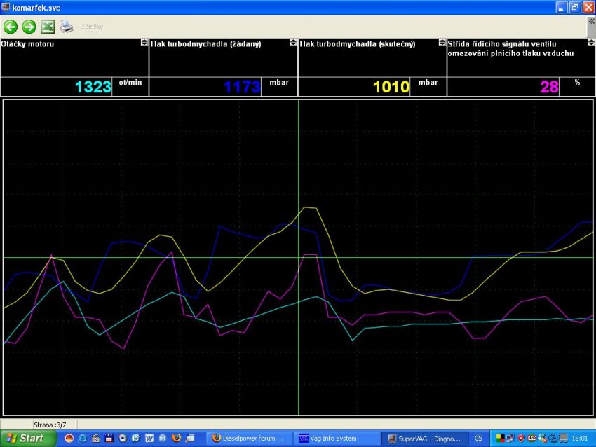

je potřeba to nalogovat
ThrashTheTrash
Příspěvky: 2381
Registrován: 28 kvě 2007, 20:44
Příspěvek od ThrashTheTrash »
psal jsem už tu chybu 17958.snímač tlaku v sacím potrubí-reg odchylka...Obrázek
