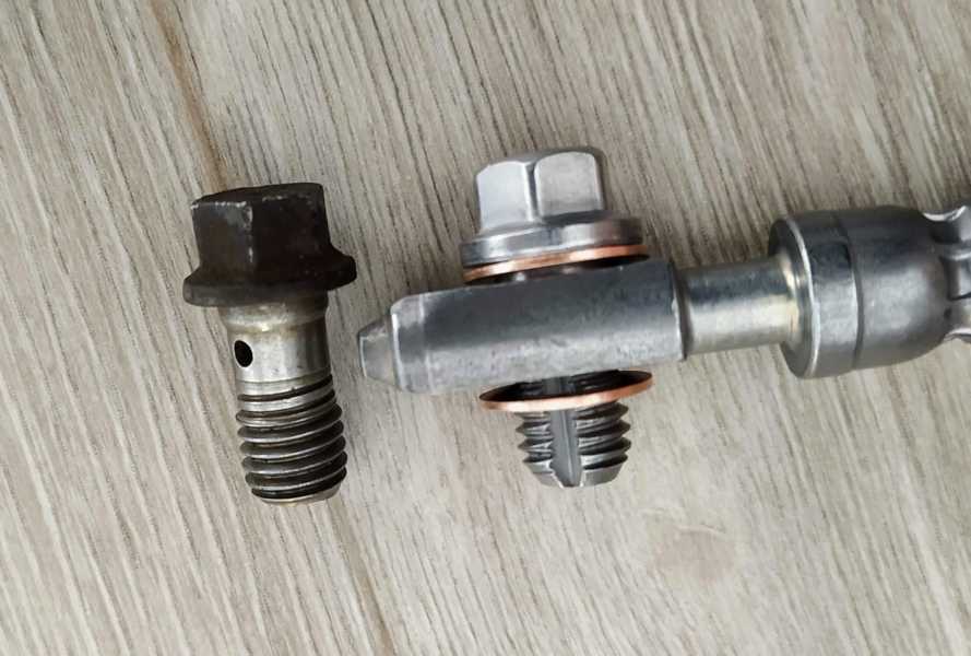

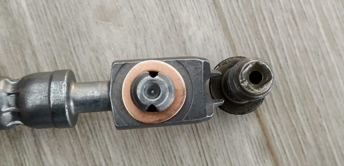

Tak hadice ATE jsou doma. Vypadají normálně , jen mě zaráží jiný typ šroubu co drží hadici k brzdiči. Staré provedení má dutý šroub , kterým kapalina prochází. Ovšem nové řešení je asi levnější na výrobu , má dvě drážky v tělě šroubu na závitu. To nevím jestli bude fungovat stejně dobře jako to "staré" origo řešení.
No posuďte sami:

Tak dej starej šroub,jestli se ti nelíbí novej. Mě se taky nelíbí,už kvůli pevnosti závitu.

Však to mám také v plánu (noteeth) Jen jestli půjdou stáhnout ty měděné podložky z těch nových šroubů.
