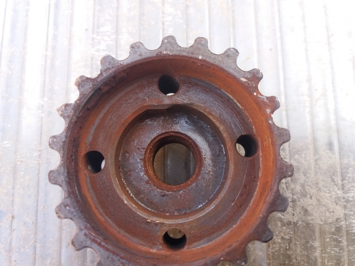

Jak byste toto poriesili? Rozvodove kolecko je vyvaklane a protikus hriadel je vytlacena ze nove rozvodove koleso ma 1 az 2mm volu.

V podstate jediny reseni : orovnat kliku, novy rozvodovy kolo, zarez udelat na druhy strane a poradne utáhnout.... Hlavne nepoužívat zadny zajistovaci lepidla a ten NOVY sroub jen namazat olejem.
To je to,co mne na koncernu štve , je to, že se prostě neumí poučit, když začnou dělat chybu, tak ji opakují , dokud původní idiot konstruktér nenatáhne brka..Od 80. tých let minulého století dělají tenhle nesmysl - rozvodové kolečko versus klika.. :(

kluci blbosti neriešte. Auto je hrozny poskladaný vrak. Dovoz francuzko bylo to utopene možno to natahlo vodu do valcu a klukovka dostala ranu nekdo to zlepil všetko je hrozne hrdzave rozvodove kola aťd. Ja sem sa s ničím podobným ešte zatim nestretel.
Potrebuju to nejak spravit nech to chvýlu vydrží a klukovku z auta určite tahat nebudem. Co treba poškodene miesto vyplnit tekutým kovem alebo niečim podobným?

Lepil jsem to na D4-D Loctite 638. Ale stejně musíš nějak najít HÚ a pak to teprve utahnout...

Diky jak dlho to zatim drzi? Ono strhnute je to len na jednej strane takze sa to musi natocit na max. do te druhe.Keby sa aj netrefilo doladi sa to na vackach.

Ak sa ti nechce s tým strácať čas a nemá význam to robiť poriadne, skús vybrať žhavič na 1. valci strč tam drôt podľa ktorého zistíš HU, urob si značku na zotrváku, zafixuj si ho, zalep a zatiahni remenicu kľuky poriadne, dolaď trochu na vačkách a musí to ísť. Nové kolečko si skúšal? Keď tak pozerám na tú kľuku asi aj s novým kolečkom by bol vakel...?

důležitá je ta čelní plocha, jestli má nový kolco vakl 1mm, vůbec bych to neřešil, dá se to doladit na vačkách, navíc při dotahování se nejspíš natočí do tý nevyjebaný polohy, moment se nepřenáší tím zubem, ten je jen pro polohu, ale právě tou čelní plochou, proto je pak důležitý to správně dotáhnout

romane dělám to takto, sjedu do hodonína k budovičovi za kilo pujčí frézu, ojedu kliku dám nové koliesko nastavím +- střed a šrobu zarvu na kreff a za dvě hodiny prověřím zas na kreff,
než to rozdělám tak si očmárám setrvák dole pod autem

jak piše huml,ja bych to neřešil,dal bych nové kolo novej šroub a hotovo,uplně to stejné sem řešil u několik KIA tam je to klasika,bo to dělají z hoven,
