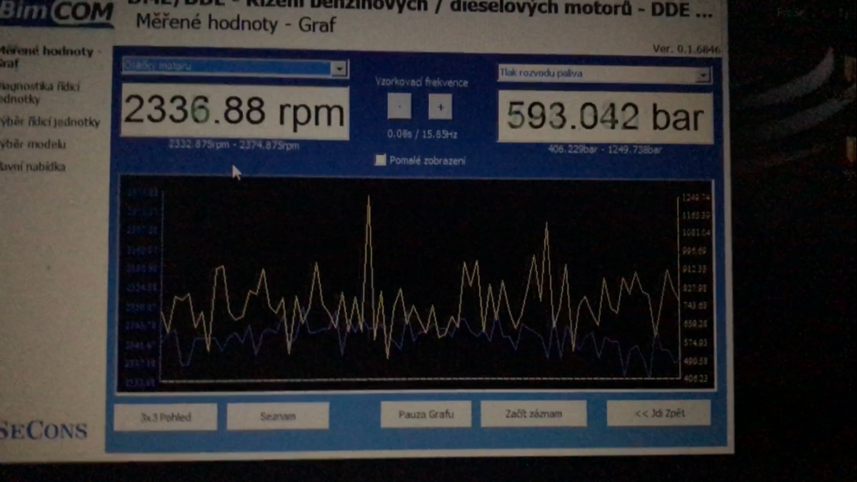

Mám BMW e90 320d 120kW, je to motor m47 s commonrailem od Bosche. Potýkám se s tím, že auto po dlouhém stání (typicky přes noc), při prvním startu a jízdě pocukává, je to v různé intenzitě a je to jak kdyby mě někdo chvilkově chytnul za nárazník a zase pustil. Souvisí s tím i to, že spadnou otáčky o pár stovek, auto vynechá, pak se zase chytí, vystřelí dopředu a zase znovu. Typicky kolem 1800 - 2500 otáček. Ve chvíli, kdy to takhle cuká/vynechává, tak je na diagnostice v tlaku paliva vidět výrazná zubovitá kolísavost, tlak lítá od 200 do 1700 barů. Je zajímavé, že po uklidnění pak max. tlak dosahuje jen 1500 barů.

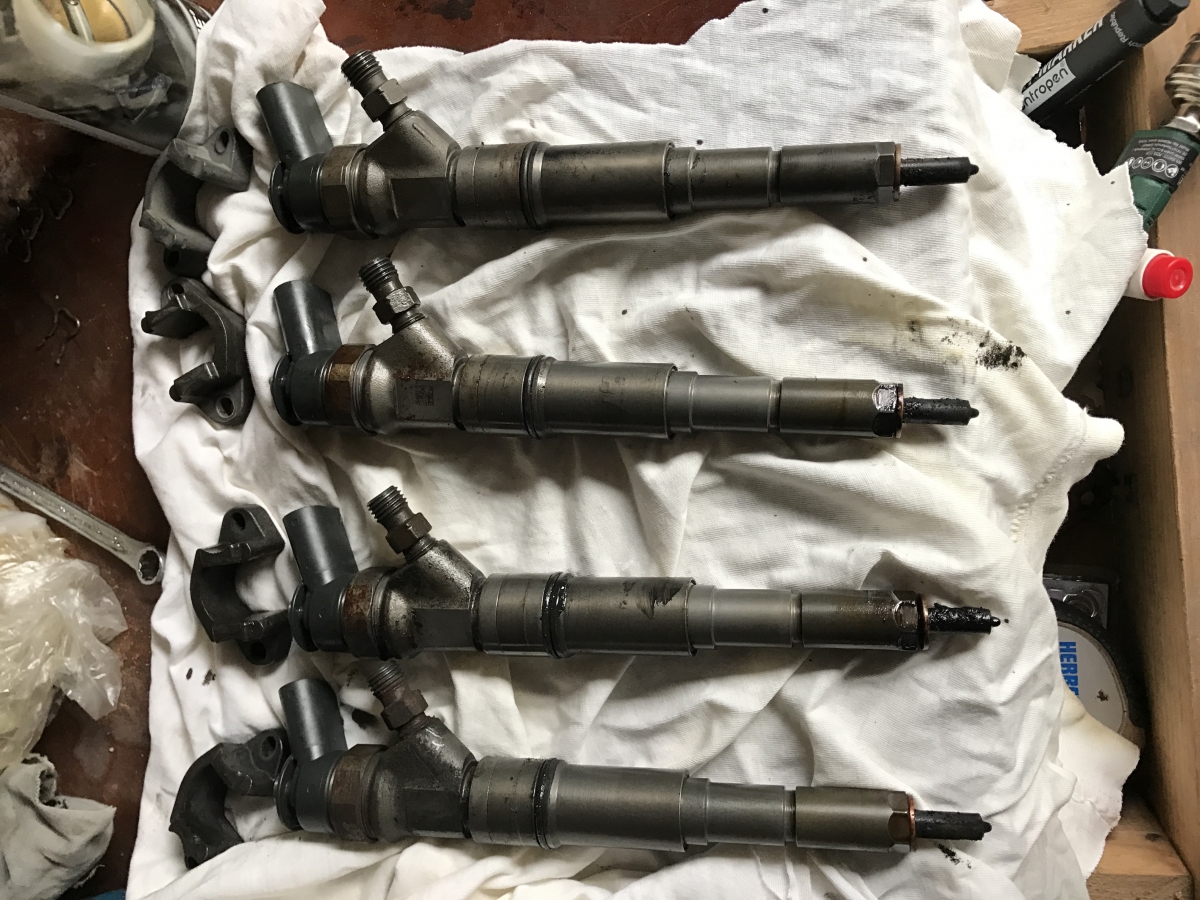

Každopádně dneska jsem odvezl vstřiky na test a i když to zezačátku vypadalo docela v pohodě, že ještě jsou v normě, tak výsledek nakonec dost tristní.
2 vstřiky protíkaly přes trysku (ještě že to vydržely písty), to bude asi důvod zakouření při prošlápnutí na neutrál a občas při startu.
1 vstřik protíkal o něco víc než ostatní přepadem, ale ještě v normě
A poslední vstřik byl relativně v normě. Všechny teda měly už opotřebenou cívku ovládající magnet, že svítila na testovací mašině červeně.
Takže výsledek je, že jsem nechal všechny vstřiky na kompletní repas.
Nicméně kolísání tlaku to podle technika stejně zřejmě nezpůsobovalo. Ukázal jsem mu totiž graf, jak ten tlak paliva lítá. Tak pro představu přiložím obrázek i sem.
A ještě ukázka jak vypadaly vstřiky
