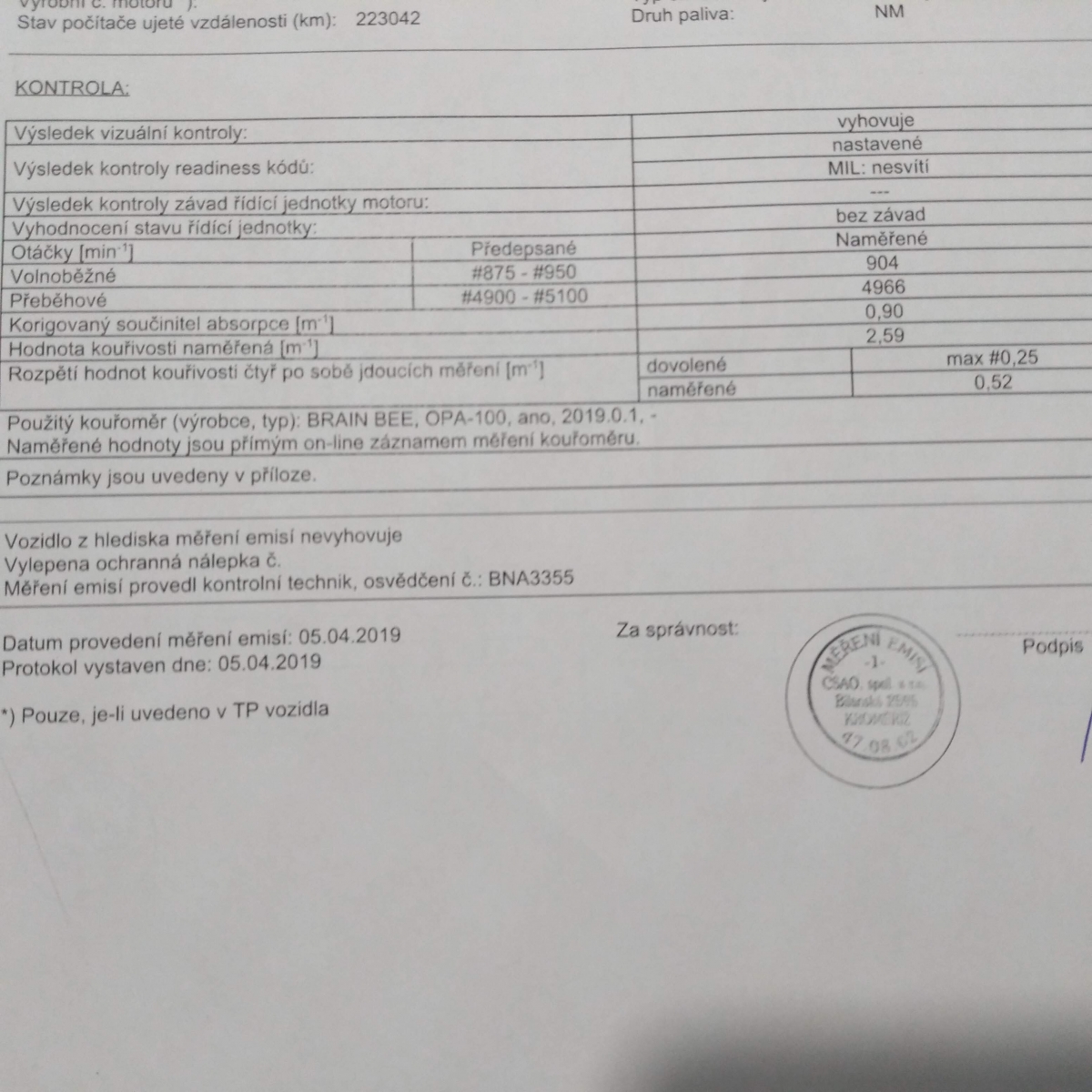

r.v. 2005, najeto 230 000km (poctivé), ježděná hlavně po městě a přes 3000 ot/min se podívala málokdy. Neprošla z důvodu z rozptylu kouřivosti. Limit rozptylů je myslím 0,25 a naměřená hodnota 0,52. Je tam slušně zajebané sání, jak to bývá. Oproti sérii, jsou tam trysky z 81kW. Technik u měření emisí povídal, že prý snad vadné EGR. Nevím, nebyl jsem u toho a EGR snad zasahuje do řízení +/- volnoběh, ne? Napadlo mě vyčistit sání, pořádně to protáhnout a pak zkusit znovu emise. Auto není moje. Máte nějaký jiný návrh?

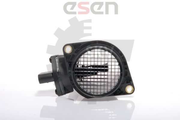

Zavázat váhu maskovací páskou, pak si myslím že by měla projít.

Kterou část myslíš konktétně omotat? Nebude to pak vyhazovat chybu na readiness cody? Teď jsou kody OK.

ofot sem protokol z emisí proč to neprošlo, rozptyl kouřivosti limit 0,25 to je spíš nějaká kokotina,
když to setřelím od pasu tak 2005 chodí kouřivost kolem 0.8

Píše to dobře jen to pomotal je to povolené rozpětí 4 měrění po sobě a to je těch 0.25.
Kouřivost je pro Euro 3 těch 0.8 jak píšeš.

2 kila a prošla by. vervu a řádně prohnat

No, hodnota kouřivosti je naměřená 2.59, pak hodnota patrně rychle klesala proto velký rozptyl, škoda že nejsou vidět jednotlivá měření, ale když vidím hodnotu 2.59 tak by neprošla stejně.
Pokud je mechanicky "ok" tedy neprasklá hadice od turba apod. tak asi prohnat a pak zavázat snímač a zkusit znova.

geo píše:Píše to dobře jen to pomotal je to povolené rozpětí 4 měrění po sobě a to je těch 0.25.
a ty měření může ovlivnit i ten technik, jednou ti nedupne plný pozvoně přidá a je to na opáčko, geo nejsem žádný odborník jen se zajímám o tuto problematiku, připadá mi to jak o pič. někdy se udělás super a někdy to i nejde když je to každý den :roll: ;) život je boj máš zájem zvítězíš ;)

Tomas.cz píše:No, hodnota kouřivosti je naměřená 2.59, pak hodnota patrně rychle klesala proto velký rozptyl, škoda že nejsou vidět jednotlivá měření, ale když vidím hodnotu 2.59 tak by neprošla stejně.
tome ale tam není kouřivost max ale veký rozdíl mezi čtařma měřeníma nebo jak to mám říct,
jí osobně bych to řešil izolačkou jak píšeš tu spodní díru bych zacpal z devítí milimetrů na 1 mm
Příspěvky: 14434
Já tomu rozumím, ale pokud by byl rozptyl mezi 4ma měřeníma ok, tak neprojde stejně podle průměru oněch 4řech měření s hodnotou 2.59
Jednotlivá měření jsou na druhé straně protokolu a 2.59 je jejich průměr.

Poriadne oklepať výfuk, prehnať ju, prípadne páska na váhu a musí to prejsť. V podstate to ani nemá prečo neprejsť, jedine že by boli vstreky po smrti, váha, turbo príp. EGR alebo netesnosť v tlakovej vetve ako bolo už spomenuté
