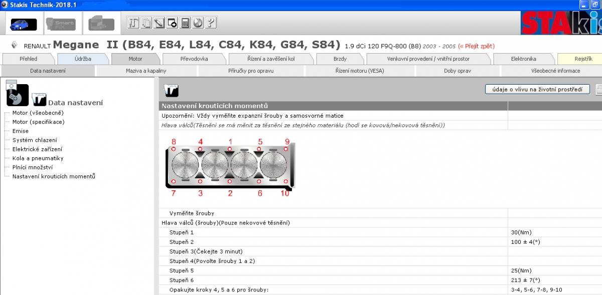

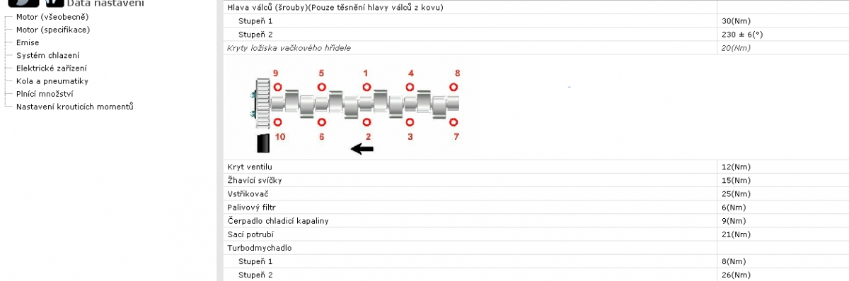

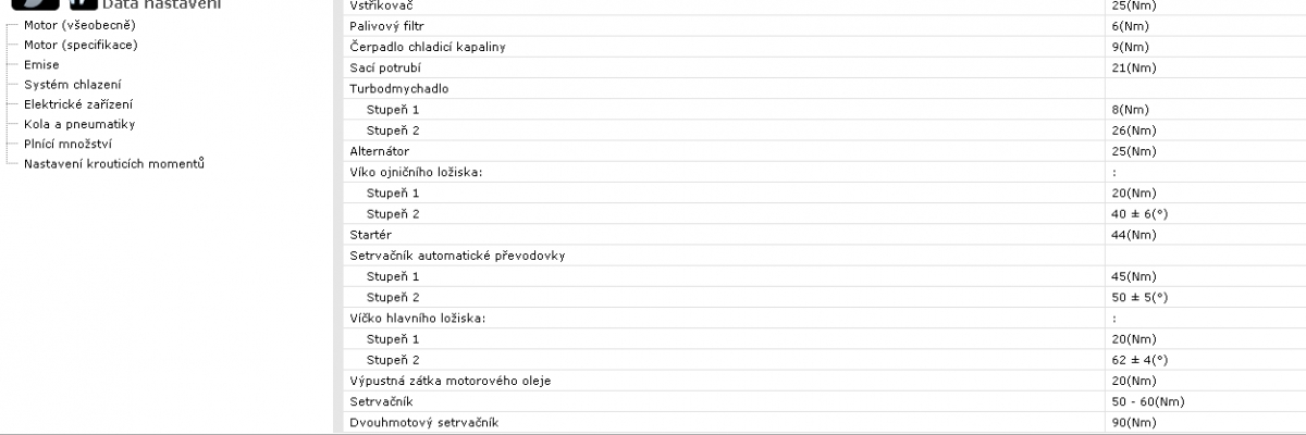

Prosím vás potreboval by som utahovacie momenty na Megane II 2004 1.9 DCI 88 KW F9Q
Hlava valcov
Klukové ložiská
ojničné ložiská

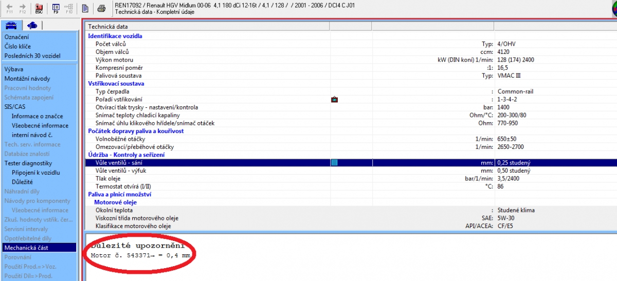

potom ešte na Renault midlum 180 (7.5t) 4.1 128Kw voľa na ventiloch aká ma byť je to 8V 2005 Ďakujem pekne.

Příspěvek od jozef9 »
Nech sa páči.
To je ale krásný servis...Přehledné, česky a polopatické, že může motor opravovat i pekař.. :)

Prosím ťa ako sa volá ten druhý program na Renault Midlum ďakujem ti :)
jozef9
Příspěvky: 983
Je to Bosch ESI Tronic 2013.
