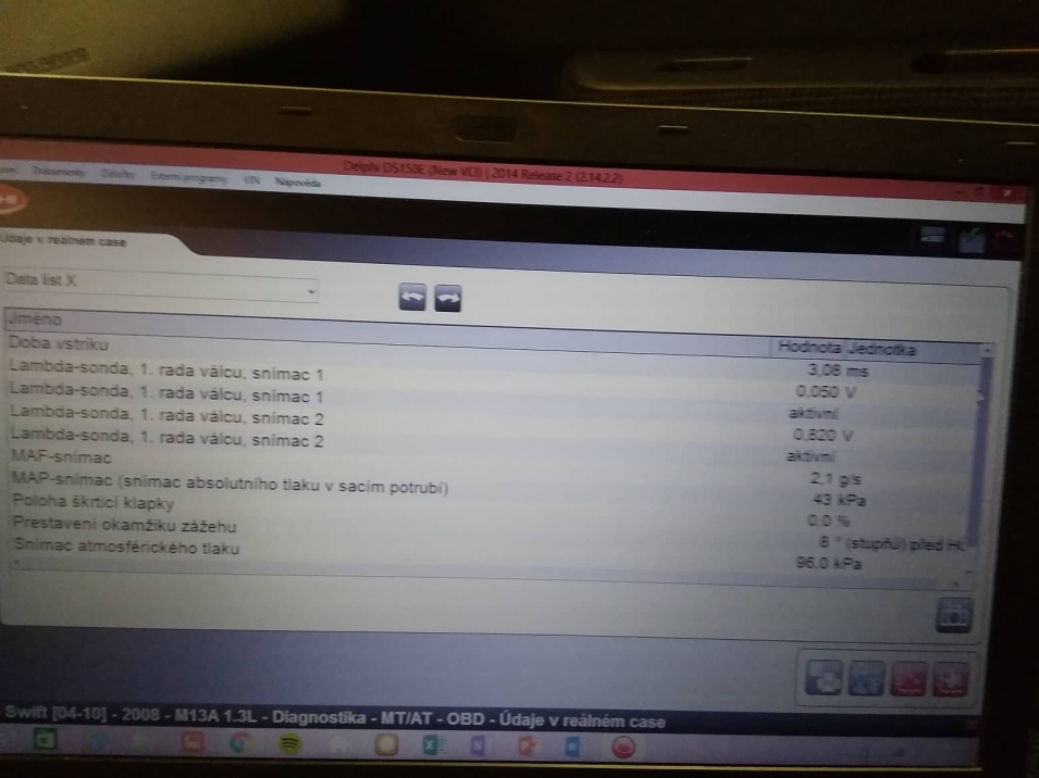

Co ukazuje lambda?Pozor na ventilové vůle.

ventilove vole.. tak to som nevedel myslel som že to je plne hydraulicky vymedzovane už je to rok 2005. lambda osciluje od tejto hodonoty na foto po 0,8V ,ta hodnota na fotke akurat ked som to cvakol je to padnute skoro na nule ale ostane to tam max 1sec a zase okolo 0,5V-0,6VObrázek
