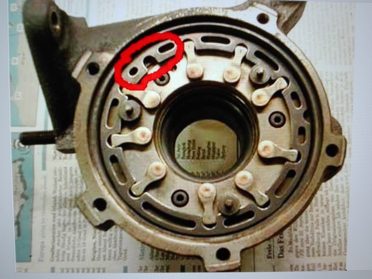

Tak turbo som teda nanovo vyčistil a vypodložil. Regulácia ide ľahko, avšak teraz nemôžem dosiahnuť požadovaný tlak na turbe. Napadá ma zlá váha vzduchu, auto ide rovnako či je odpojená alebo pripojená. Prikladám log so zapojenou váhou (číslo 4) aj bez zapojenej váhy.

Ahoj Martine
Pokud jste to vypodložili 0.1 mm, tak tam nemůže být takový propad tlaku. Turbodmychadlo vůbec netlačí. Buď nepracuje baňka, která přes táhlo a ovládací "věnec" pohybuje nastavovacími lopatkami nebo jste obrátili ovládací věnec. Jsi si jistý, že je v té poloze jako na obrázku ? Nebo by Ti musela spadnout hadice z turbodmychadla, která přichází směrem od filtru sání.

Založil som to správne, aj keď som to zložil, bolo počuť cinkanie.
