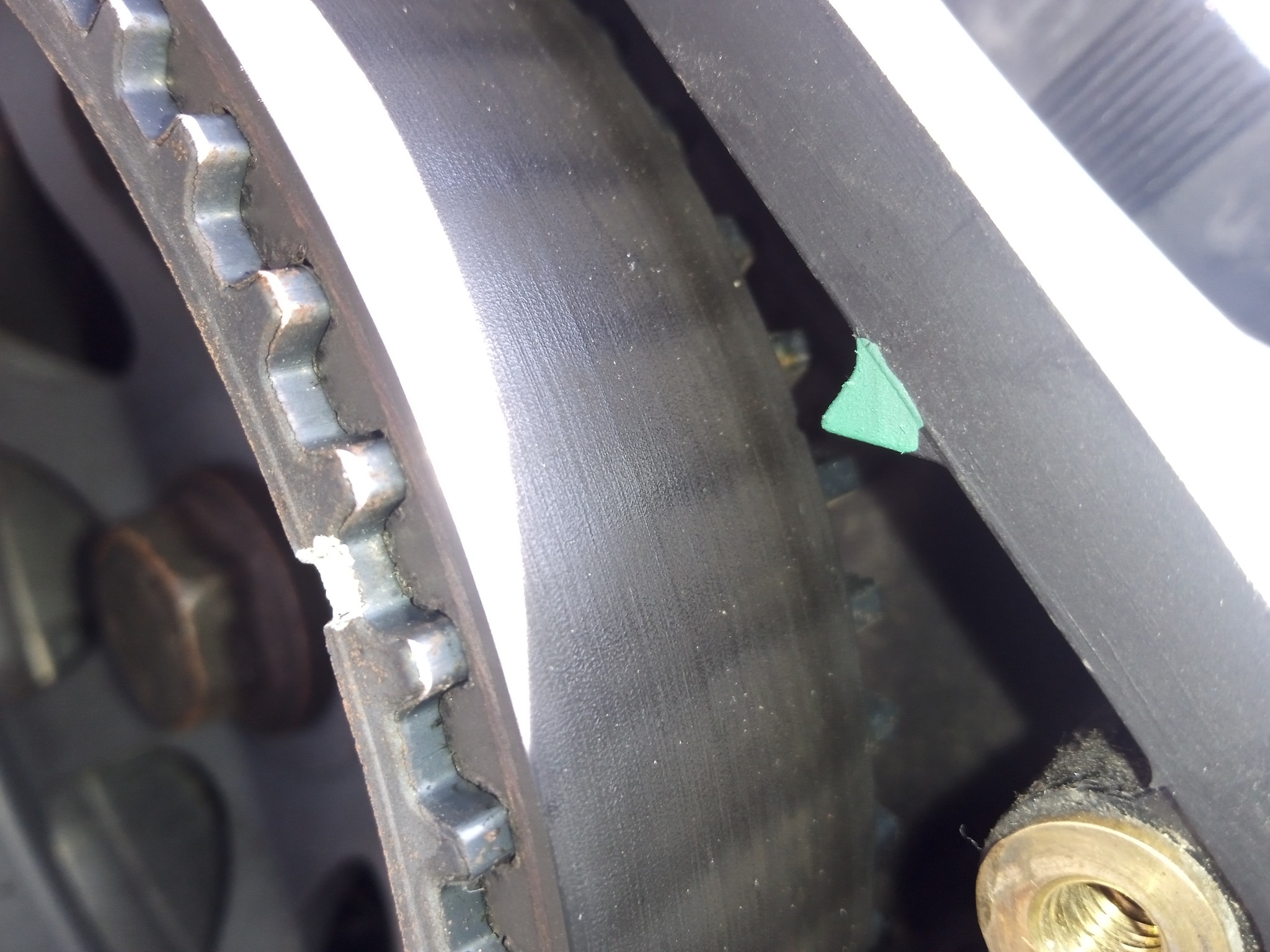

niečo podobne riešim teraz ..mam tu punto II. 1.9JTD 59KW absencia štartu minul som na tom dve baterky už nove...ale serinka ma že to neškytne ani na štart sprej...dnes pomocnik štartoval a ja som povolil uplne matičku ku vstreku nafta ide cicerkom len .... nula tlaku iba čo pretlači podavačka....mrkol som sa na rozvody..vačka má rysku a aj na kryte za vačkou na hlav je ryska to som zarovna spodok bohužial rysku nema ako som zvyknuti na inych JTD bol je tam sice ryska na kole kluky ozubenom ale neni nikdy na statickom mieste . Foto polohy vačky a na dalšej foto mi takto vyšla klika...

Takto mi vyšla klika ked som zarovnal vačku..chcelo by to asi pripravok kedže nikde tam nevidim druhu rysku na zarovnanie
