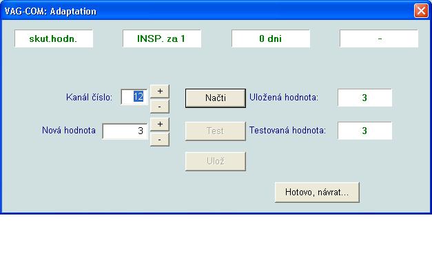

mam G4 rok 99 66kW, pocitadlo som nuloval v juni cez tlacidla na pristrojovke pri vymene oleja(vagcom som si zadovazil az teraz), zaujimalo by ma co presne hovori tato hodnota, lebo nejako mi to nevychadza v suvislosti s tym junom......pokial viem nuluje sa na 15000km alebo rok...

u pevneho intervalu je olej 15000km
t,j 15 v kanale 10
inspekce I je 30000km
t,j 30 v kanale 11
inspekce I je 360 dni
t,j 36 v kanale 12
vsechny tyto hodnoty by meli takhle vypadat pri vynulovani
ta 3 by mela znamenat 30 dni do inspekce I ;)
otazka je co vse jsi tlacitky vynuloval

je teda mozne, ze som vynuloval len km a dni nie? pretoze tych 30 dni do inspekcii nesedi kedze som to menil pred cca 4 mesiacmi. Interval by som mal mat pevny. Kde si to viem vagcom-om pozriet ci je to tak naozaj? Cital som tu o intervaloch vid:

Pred 4 mesiacmi som menil olej.Vynuloval som pristorjovu dosku cez tlacice na pristrojovke. Teraz som si zadovazil vagcom a pozeram ze na kanali 11 mam 5000km a na kanali 12 mam 30 dni....tie dni mi vsak nesedia,kedze rok este ani zdaleka neubehol,tie km mi zhruba sedia podla toho ako som to menil....preto som chcel vediet ci som mohol vynulovat pomocou tlacidiel,len kilometre a pocet dni nie....???

Nevim jak u golfa, ale u Fabky se tlacitkem vynuluje jen jeden interval ( bud OIL nebo INSP), kterej zrovna nastane. Pokud byly na stejno oba, musi se postupne vynulovat oba. Nejspis si vynuloval jen OIL a INSP ti bezi dal a bude za 30 dni.

Taky si myslím, že vynuloval jenom OIL (kanál 10), protože mu INSP nesvítila.
