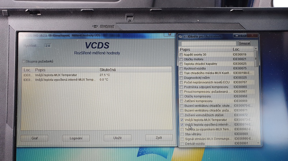

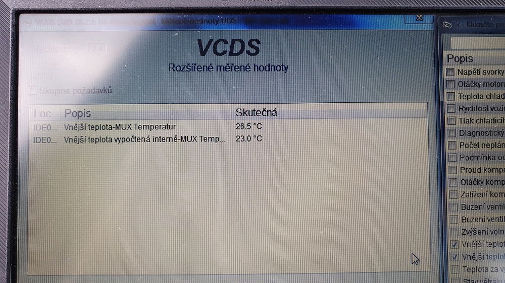

spravil som to cez texu tlacitko sa rozsvieti ale klima nejde, ked zalozim stary climatronic tak teploty ukazuje v poriadku s novym ukazuje 0 neviete ci moze byt v samotnom klimatroniku problem? tu su obrazky
stara klima
nova klima
