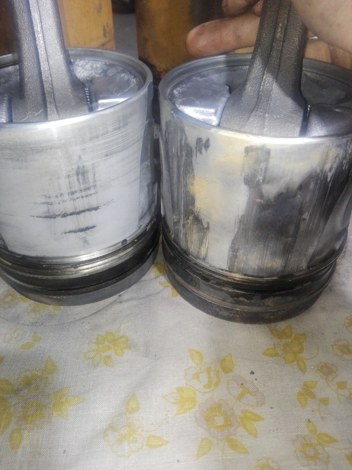

Akým vplivom sa začne piest obtierat o valec ? A je možnosť pouzit takyto piest znova ? Dakujem. Renault midlum 4.1 128kw 180hp
Priemer piestu 102mm dva subezne piesty obtrete a dalsie dva subezne pracujuce v poriadku.
Pokud je mázlý ze strany, tak většinou je ohlá ojnice, nebo se chytil u té horké strany při nějakém problému..Píst je v tom nevinně..Je možné , že nefungoval odstřik pístu tryskou zespodu...
Příspěvky: 20358
To má nahoře v ojnici jehle?? Nebo co je to vidět na tom levém obrázku? Nejsou ty ložiska hin?
To vypadá na žebra v pístu..
Příspěvky: 20358
Jojo už jsem si říkal...
No prvně to chce změřit ojnice pak se uvidi
