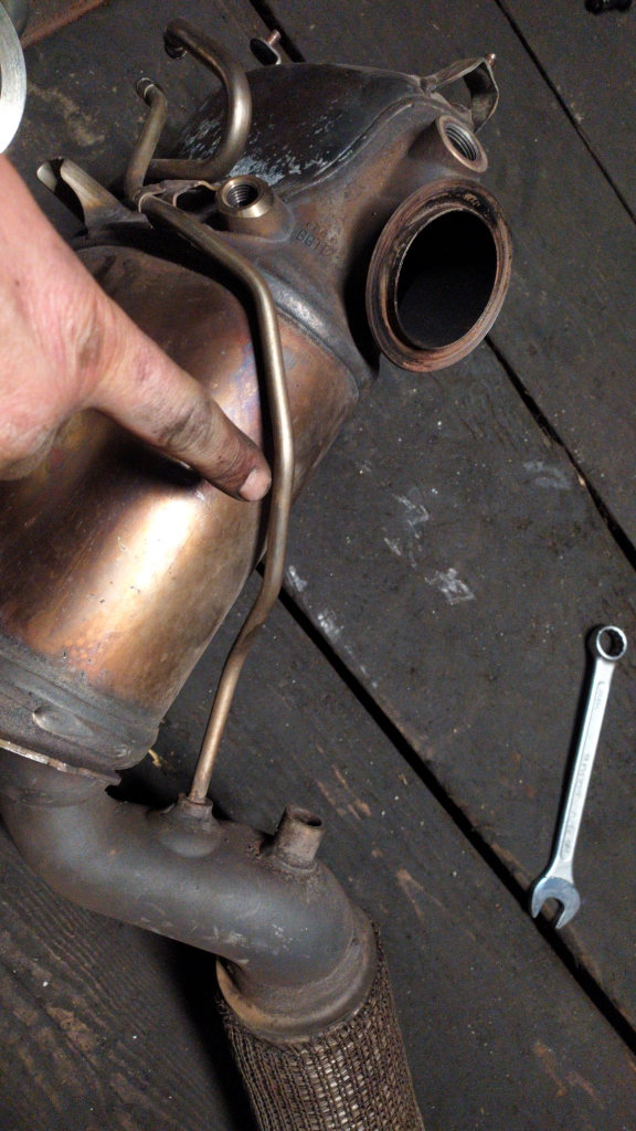

Aloha. Bravha řeší vymenu DPF pres skoda economy. U Supa nabidka je na cca 13.5tkc, u jeho 3C ale economy verze neni a chteji 36tkc. Tak se premysli, ze by jsme vzali na Supa CBBB a dali do 3C. Nevi nekdo, zdali to je ok? Nebo v cem muze byt hacek? To cislo psane rukou je to puvodni na 3C. Obrázek

jo bez problémů
Source
Příspěvky: 1860
Bydliště: Trnava
Příspěvek od Source »
Ak je to rovnaký motor malo by to byť OK, nemajú dôvod robiť iný diel ak je to to isté.

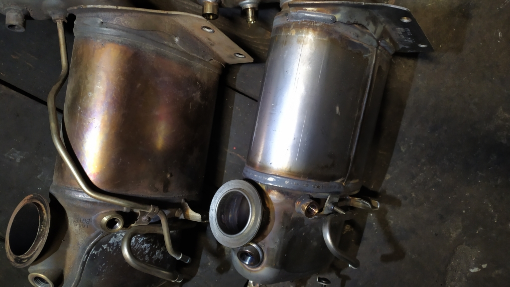

Aloha. Tak dnes vymenen dpf. Par rozdilu bylo, trubka z diferencniho tlaku za dpf je u passatu svarena, na supa2 je ale sroubovaci. Tak se uriula ze stareho a navarila na novy, za origo trubku s matici chteji 1000kc. A pak byl trosku rozdil v prumeru vstubu do turba. Cca 0.8mm.
Provedl se reset dle visu, takze hodnota oleje je 0, na puvodnim bylo 258ml. Dela se diagnostikou jeste neco?
Dekuji za info .Obrázek

Tu trubku ti tam nějaký jantar navařil, Passat má normálně šroubovací. Rozdíl v průměru turba bude spíš výrobcem, nebo tak něco, protože turbo je taky pořád stejný.

Mne to prijde jako origo a ne jako dovareni,ale to je fuk.
