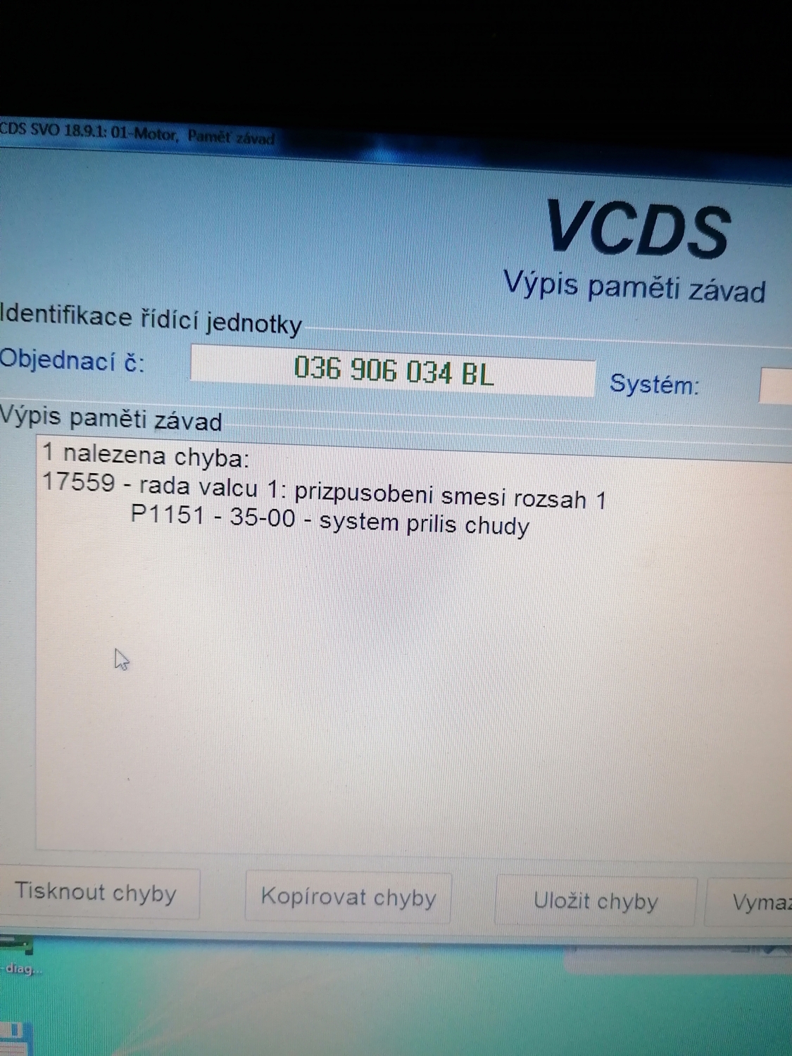

Kluci nevěděl by někdo poradit? Jde o Fabia 2001 16 16v. Pan říkal že nechce kolem 0 startovat. A třeba na semaforech to začne skubatObrázek

Co dělají sondy?
Příspěvky: 14461
- Tlak paliva
- Těsnost sacího potrubí
- Lambda sonda před katalyzátorem
- U 2001 se podívat na kabeláž za baterií pod jednotkou motoru
- SW jednotky motoru
Příspěvky: 33952
změřil bych tlak paliva

Jak píše Miloš. Změřit kolik tlačí čerpadlo v nádrži.
Několikrát mě to potrápilo, měnily se lišty s cívkama, svíčky, vstřiky, lambdy a nakonec nízký tlak paliva.

čerpadlo bude slabý tlak

nechcu téma zaměřit blbým směrem
ted jsem měl podobný problém MPi tlak pliva má být 3 atm a byl 1,8
dal jsem tlakoměr přímo na nádrž a byl jen 1 atm, čerpadlo natlačí na přímo normálně 7 atm, dal jsem tlakoměr do stejné větve před vstřikovací lištu a byl zas 1,8 atm máš pro to nějaké rozumné vysvětlení já jo :? :? :? :?

Redukční ventil tlaku paliva je na filtru.
Příspěvky: 33952
a ty filtry se dají zaměnovaqt a mají rozdílné tlaky o jednu atm ;)
