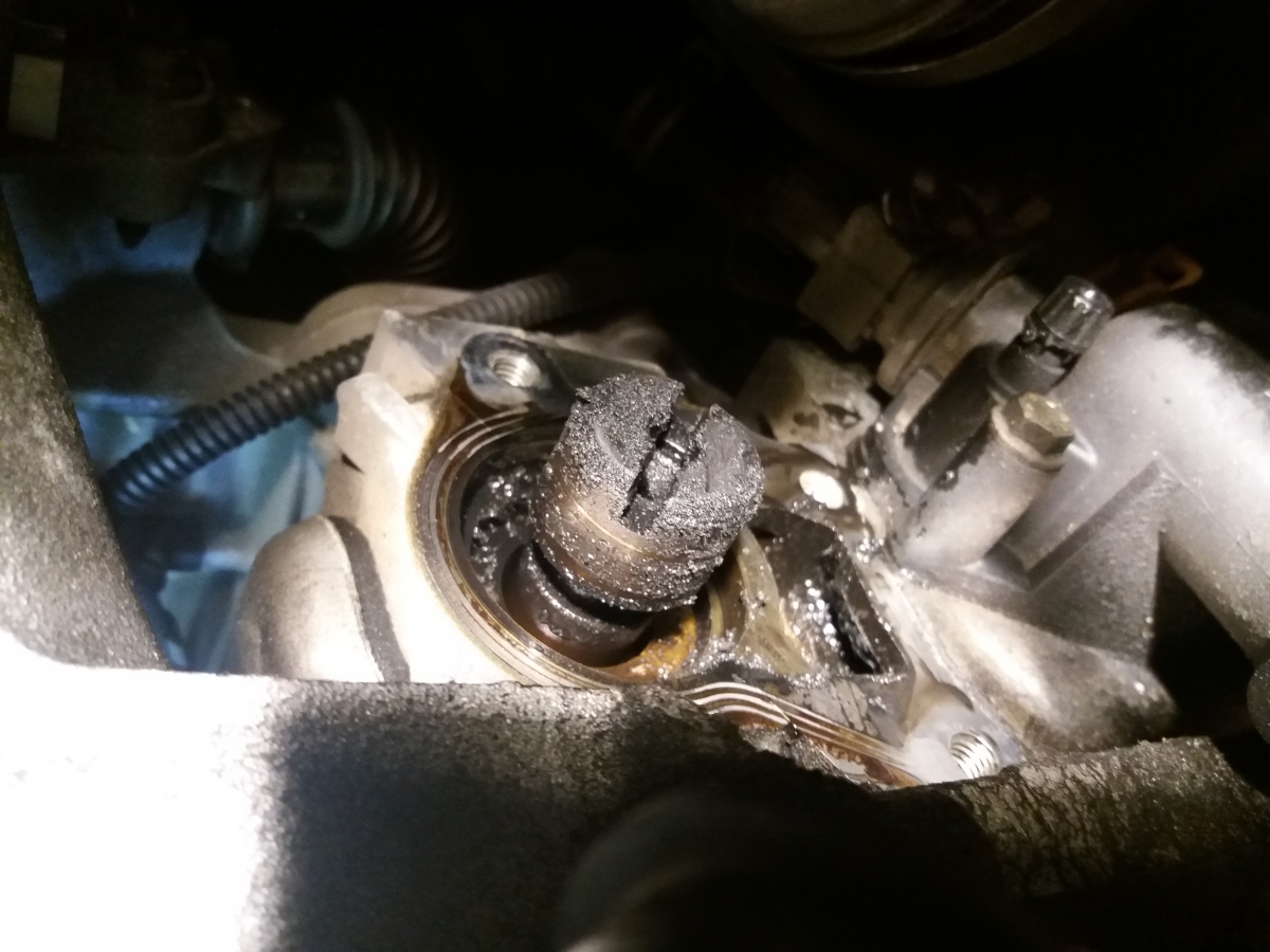

kluci dojel sused že mu nejdu brzdy. vyveva nedavala žadny podtlak. po zhodeni starej a nasledne rozebraní plno bordelu. na co sa zamerat?
auto ma 3 mesíce historia a vymeny oleja nezname.

Nie je tam nejaké gufero pod tým ? že by to prepúšťalo ?

vylezlo z neho že mu pipel olej a doleval 4litre oleja. Pravdepodobne ta pumpa išla na sucho a su to roztavene od tepla plastove lamele.
skusim to vyčistit vymeniti olej skontrolovat sitko ve vane ale mam obavy o turbo či to prežilo

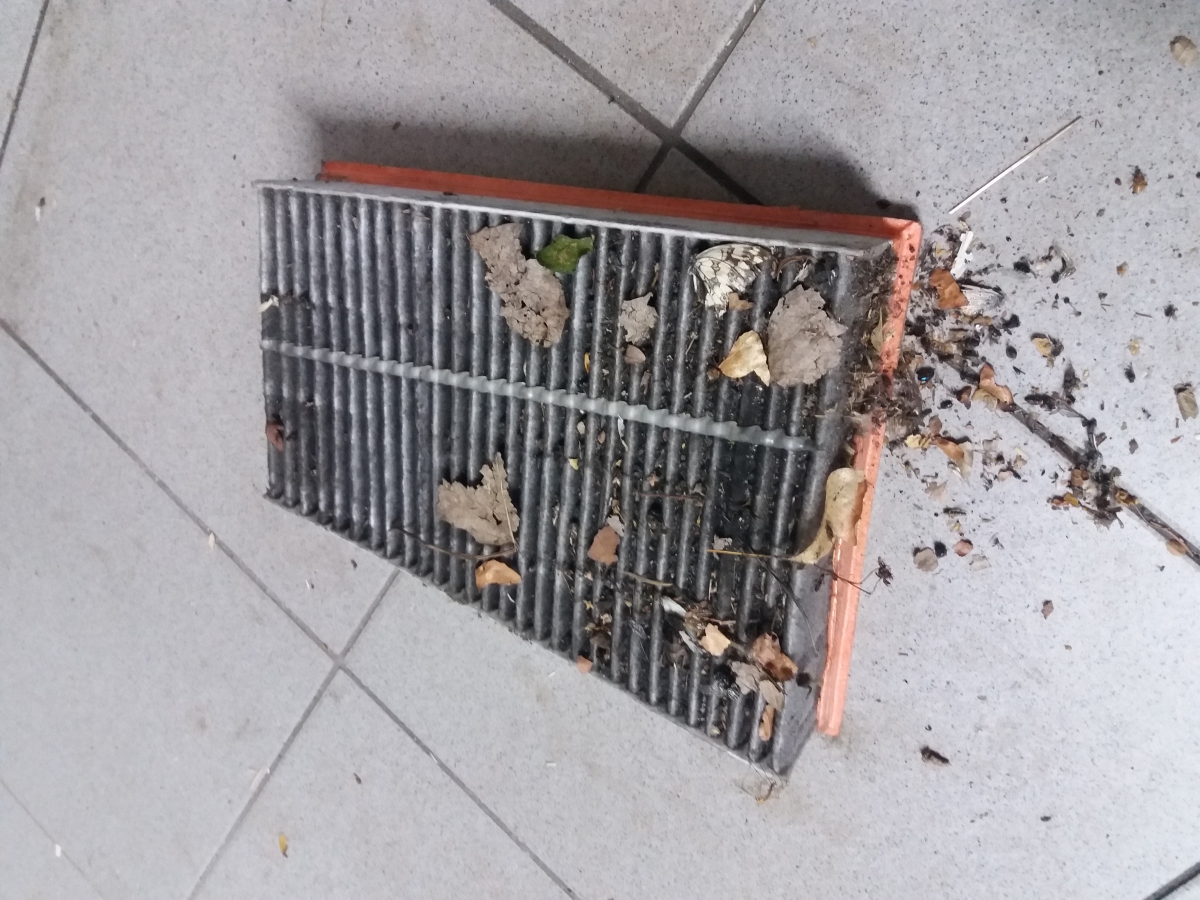

na motore sem nasel poslednu vymenu oleja pred 35tis km. tazko mu neco vysvetlovat 60rocny chlap bud je v praci alebo naprach ozraly. filtr vzduchovy take krasavec

mam to tu spatky najel 4500km a znova vyveva vnutri jak na predchadzajucich fotografii lamele od tepla roztavene. Na vstupe oleja do vývevy je sitko a plne pilin. Z kadial sa tie piliny mozu dostat do tej vývevy. Je to podla mna společný mazací kanal na vačku. Vačka ze zdvihatkama vypada byt OK a bez pilin
