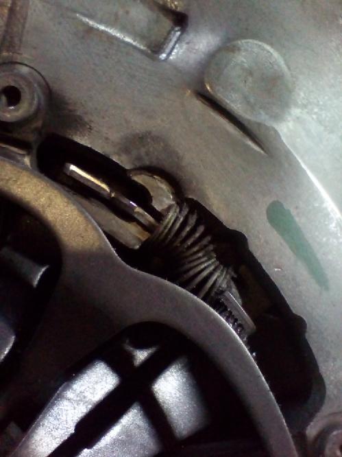

chlapy mužete mi podle fotky řict jestli je ten přitlačak nastavený ??? Ta druhá spojka ta je Sachs ta by tam měla jit ne?Obrázek

Je tam sac přítlačák? Nepokurvil se při montáži a byl nastavenej?

geo píše:Je tam sac přítlačák? Nepokurvil se při montáži a byl nastavenej?
tak když je sac a je nový tak je přeci nastavený už z výroby ne? Jen když se vrací starý Sac tak se nastavuje ne?

Ano, je to tak
Spojka v prdeli, dva týdny zpátky kolega to samé na P407, taky LUK, z APM se vrátila reklamace zamítnutá prý chyba montáže :x
Dala se druhá sada a cajk...

karter píše:
Už mě přišel nastavenej nadoraz musel jsem ho přestavit poznáš to hned pohledem na tu pružinku.

geo píše: Už mě přišel nastavenej nadoraz musel jsem ho přestavit poznáš to hned pohledem na tu pružinku.
to se nastavuje jak ho namontuješ? mám v uce použity sac a nejde stím kolotočem se třema pružinkama hnout

roman1648 píše:Vyhodit (rofl)
tak ty pružinky mají být napnuté a štelují ten kolotoč až na doraz?

Steluji ho podle opotřebení
