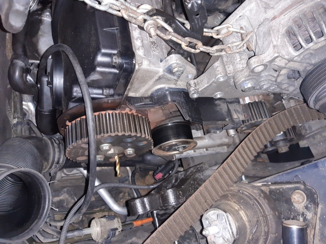

čest, tak bohužel, je tam sada s hydro napínákem.......mě už z toho jebne.kuwa mít tak přístup k datům.....dal bych i 100 kč :)) :((Obrázek

A tak malo prace sundat kryt a podivat se co tam je.. Delam to tak vzdycky, protoze clovek nemuze vedet kdo tam co dal pred nim...

tak sharan jezdí v praze, na moravu dojede jen na výměnu....tak asi tak a starý děda mi plast sundávat nebude......někdy to není jednoduchý...a pochybuji, že tam byla klasika napínací a někdo tam hodil hydronapínák

Však ono když se kouknete na tu sadu 038198119, kterou blonn správně určil, tak musí být jasné, že to je ta správná sada pro verzi s napínákem ... ;) Ten napínák se přece nemusí měnit pokaždé, minimálně ob výměnu.
Jen ten jeho dovětek, že to není s napínákem šlo pochopit tak i tak, zda myslel to autí nebo tu sadu je na něj :)

Nech napínák vyskočit a když půjde velice ztěžka a pomaloučku zatlačit montpákou zpět, tak je naprosto v pořádku.Já ho kontroluju při každejch rozvodech a už 3x jem ho neměnil.Je v pohodě.

pokial neni mastný okolo piestu tak nemenit

předělej to na nový typ bez hydronapínáku a je to vyřešený, taky jsem si to předělával

jaj, to je příspěvků......Otec mě nakonec překecal a doobjednal i druhou sadu, ted budu posílat z5 tu jednu( jen mě štve, že měl pravdu on :) ). Ja to pochopil tak, že je tam systém bez hydra tak jsem hned objednal.....Důvodem dnešního podotknutí bylo pouze upřesnění, nikomu nic nevyčítám.....zatím si netroufnu předělat na nový systém, musí stačit origo stav,
