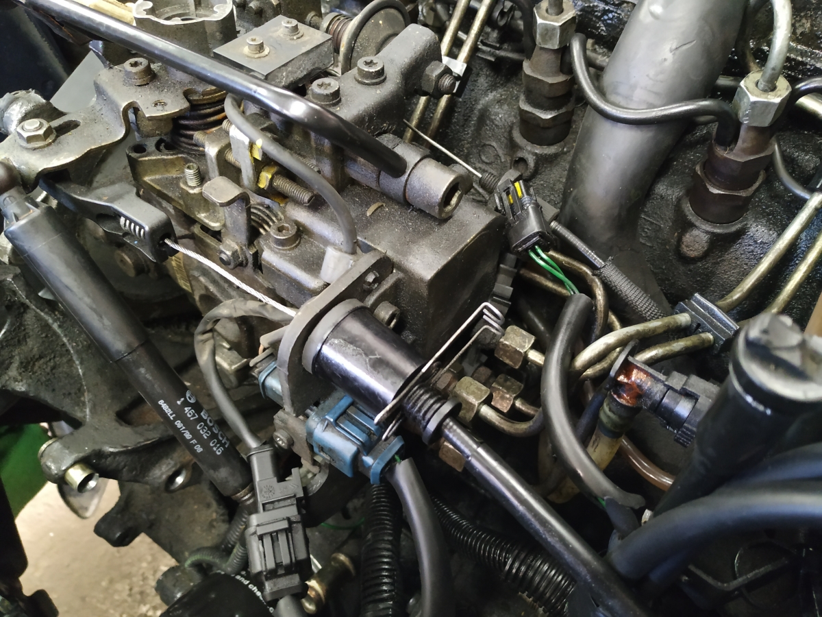

Jak se dostanou k elektromagnetu na čerpadle Bosch?
Berlingo 1.9d WJZ
Mám ten obal nějak vylámat?
Dávám jiné čerpadlo a je tam asi Imobilizér.
Díky

Ano treba vylámať ten pancier a dostať sa k stop ventilu

Myslíš to víčko jak mám vyfocené?
Octavia Combi 1,9TDI,ASV,PP764+chip Dieselpower 145hp.350Nm.
Příspěvky: 20363
jo, tak vidíš kam vede kabeláž

potom tam musis dotiahnut +12v ze spinacky

To tam přivedený mám.
Akorát jsem se do toho ještě nedostal.je to jak atomový kryt
Co když povolim držák plynu z boku?
Nerozpadne se mi čerpadlo?

Nic se nestane. Lepé se to dělá s čerpadlem venku

Bývá to přidělané na šrouby s trhací hlavou. Takže nejlépe vyndat čerpadlo a ve svěráku, v autě se z toho zblázníš a stejně to nakonec vyndáš a budeš dělat ve svěráku. Céóčkem něco navařit na ty utrhané konce šroubů a pak vytočit, vyřezat flexou, prostě jak se dá. Místo uřezaných a chybějících šroubů pak dáš imbusy M6.
Až to budeš mít venku, tak do toho ima vedou 3 kabely, musíš najít, který je plus od spínačky a ten připojit na chcípák. Bacha, jeden tam bývá hodně měkký a slabý plus, druhý je silný plus a třetí tuším kostra. Tak připojit ten silný plus.

Tak jsem to zdolal na autě,ale nikdy víc.
Ty ulamovací šrouby jsou věc (LOL)
