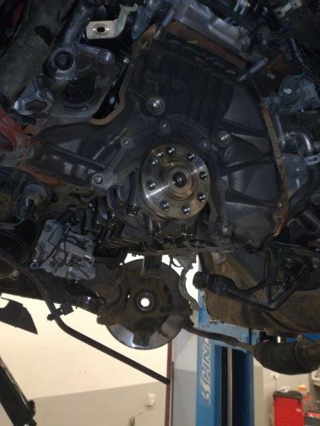

Tak abych se podělil o zážitky s tímto zkurvystrojem - turbo sehnáno nakonec jiné,nové, staré mělo vydřenou komoru = neopravitelné
Po montáži všech kokotin okolo že teda sundáme vanu a mrkneme na koš, no, ale vana nejde sundat protože je do ní prošroubovanej domek gufera pod setrvákem,takže vyndat převodovku,spojku,pak půjde sundat vana....jako hrůza děs :roll:

Tak, aby toho nebylo málo tak jam se to rozházelo, spojka ( setrvák ) KO
to auto má mít najeto 90tis. ale má tak 290... (noteeth)
