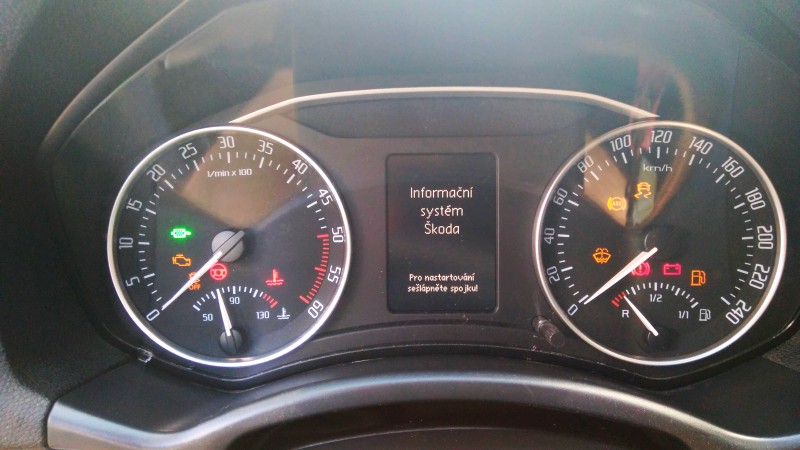

vyvinul som modul,ktory signalizuje prebiehajucu regeneraciu, staci dat do googla "kontrolka prebiehajúcej regenerácie DPF" a da sa dohladat podrobnejsie info

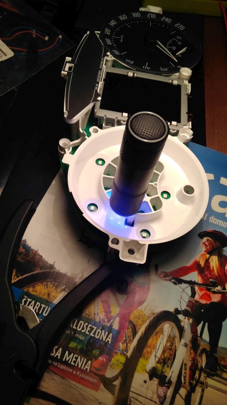

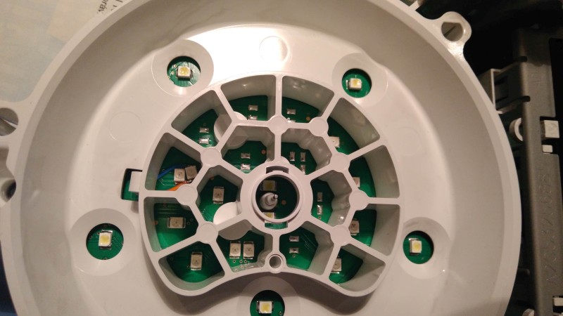

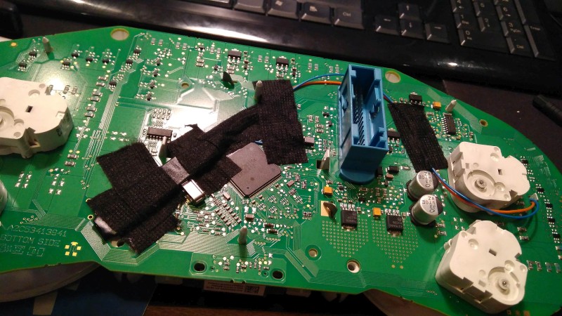

foto z instalacie:
modul dekoduje udaje z datovej zbernice auta a podla viacerych parametrov urci ci rozsvietit pridanu kontrolku
