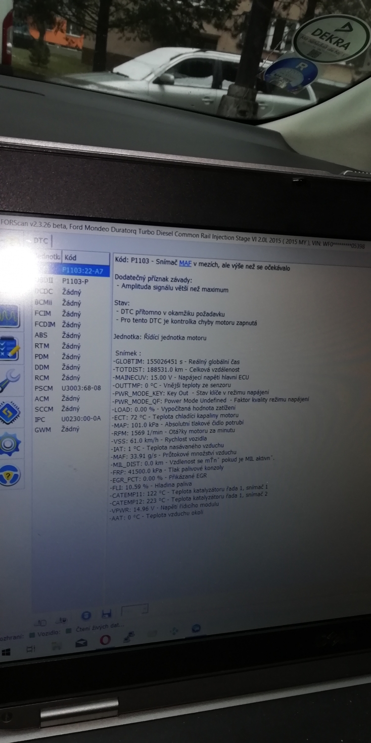

Zdravím. Mám problém s občasným nouzakem u mondea 2015 110kw. Když znovu nastartuju tak jede normálně, dělá to náhodně chyba se neulozi ale podařilo se mi vyčíst když se to stalo
Najeto 188tis
Díky za rady

geo píše:Že by prasklá hadice plnícího tlaku.
Tahle chyba má něco společného s tlakem? Já spíš myslel že jde o váhu.u tohodle vůbec nevim

Pokud je prdlá hadice váha ukazuje mnohem větší hodnoty.Ale chyba může bejt klidně jinde to netvrdím.

tak se něco našel. někdo při výměně filtru nenasadil dobře dekl a zustal otevřený byla tam byla škvíra asi 0,5cm takže to sálo mimofiltr. je možný že tohle to ovlivnilo?
Octavia TDI 81KW 1999 AHF
Ono se stane, že například při výměně filtru se zjistí, že filtr není nebo je jiný, tak se přiklopí víko a jede se s autem pro něj a ten bordel-prach , co je pod filtrem , zasere váhu a auto najednou netáhne ...Stalo se mi to u Passata..
