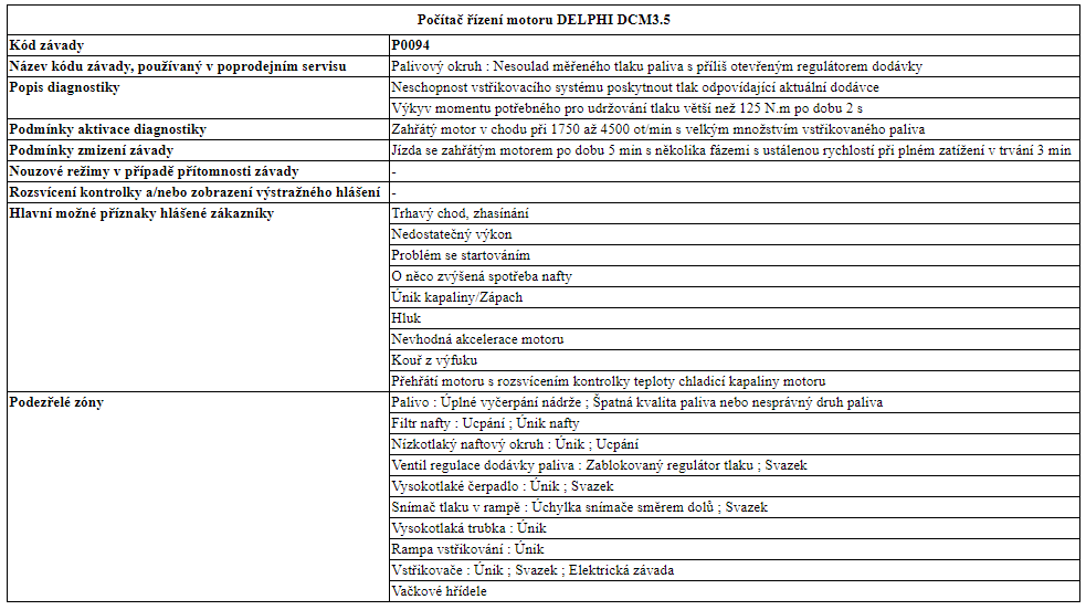

Mám C5 2.0HDI RHR s Delphi vstřikováním a při plném plynu mi někdy padalo auto do nouzáku s chybou P0094.. Bylo podezření na přepad na vstřikách, tak šly na test...
2 vstřiky měly přepad mimo toleranci, byl vyměněn ten ventilek...
Po opravě má auto mnohem lepší chod, ne volnoběh nezakopává, jde mnohem líp...
Jenže do nouzáku s chybou P0094 to padá stále.. Navíc se přidaly sporadické chyby P0272 a P0266 s tím, že korekce vtřiků 2 a 4 mimo toleranci...
Co s tím?? Regulátor tlaku??
