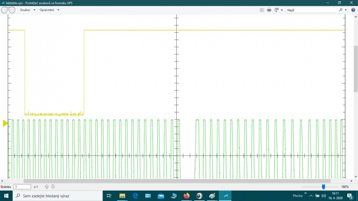

Zdravím,nemáte někdo prosím Vás oscilogram správné synchronizace klika +vačka k tomuto motoru.
Předem děkuji

Podľa Bosch

Ale ja mám na vačce jen jeden výstupek pro signál !!
To asi není to co potřebuji.
nemáš ještě jiny?

Reálný (správný) naměřený z auta.

Reálny nemám z tohto auta, 1 je signál vačky a 2 je signál z kľuky.

Skús pozrieť tu:
https://rotkee.com/en/wavebase/good-tim ... ngine=1952
Ale ak dobre pozerám to je vlastne to isté čo ti poslal Jozef. Prípadne pošli sem čo si nameral a skúsime sa pozrieť. Čo je za problém, máš podozrenie na skočený rozvod?

Potřebuji porovnat se vzorovým nissan micra r.v 2003 1.5 dci 48kw k9k 704
Auto nechce nastartovat.

Tieto vzory budú asi na inú vačku. Chybu to nevypisuje žiadnu?

Ešte som našiel toto:
https://rotkee.com/en/waveform-library? ... ngine=1944
- ale to by bolo riadne mimo teda... Len tento vzor je z K9K 729 a neviem či tento zas nemá náhodou snímač vačky na čerpadle. Žial úplne rovnaký vzor som nenašiel a ani ku mne presne taký typ motora nechodí že by som ti ho pozrel.

chyba žádná a snímač vačky to má čerpadle.
rozdíl mezi zuby 19.

ČONR

Tak jsem dnes kontroloval rozvody. klika opřena o trn 69,5 mm,tedy jestli má správnou délku.dle přípravku mot 1489 jsem našel ještě délku 68mm.
klika na vrták 8,řemenice na vačce má klínek v pořadku a čerpadlo na rysku 19 zubu.
oscilogram naměren stejný jako předtím.

68 mm je správne, ale to nič nerieši momentálne. Na remeni ešte vidno risky? Aké to je vlastne vstrekovanie? Delphi?

Na řemenici vačky je ryska a čerpadle také. vstřikování delphi.
Proč jsou dvě délky k jednomu číslu přípravku?
Je snad jedno jestli se použije 68mm nebo 69,5?

Zkusil bych to posunout na čerpadle podle vzoru aby to vyšlo do okna klikovky zda chytne a pak laboroval co je tam jiný.Něco se na tom dělalo nebo jak k tomu došlo že nestartuje.
