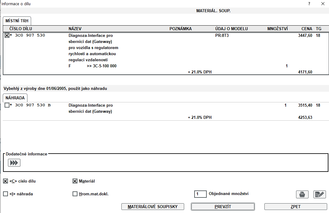

Ve vypisu z VCDS se dozvídám že ve vozidle je jednotka 3C0 907 530 a verze softwaru 3C0 907 530 B
Vsak to je v poradku, oboji je ok, 3C0907530 je predchudce a 3C0907530B legalni nahrada. Oboji je pro regulaci rychlosti a automaticke udrzovani vzdalenosti. Hledas tak problem, kde neni.
Díky, už jsem to taky našel :D problém bude určitě v BSG. Co si o tom myslíš ?
