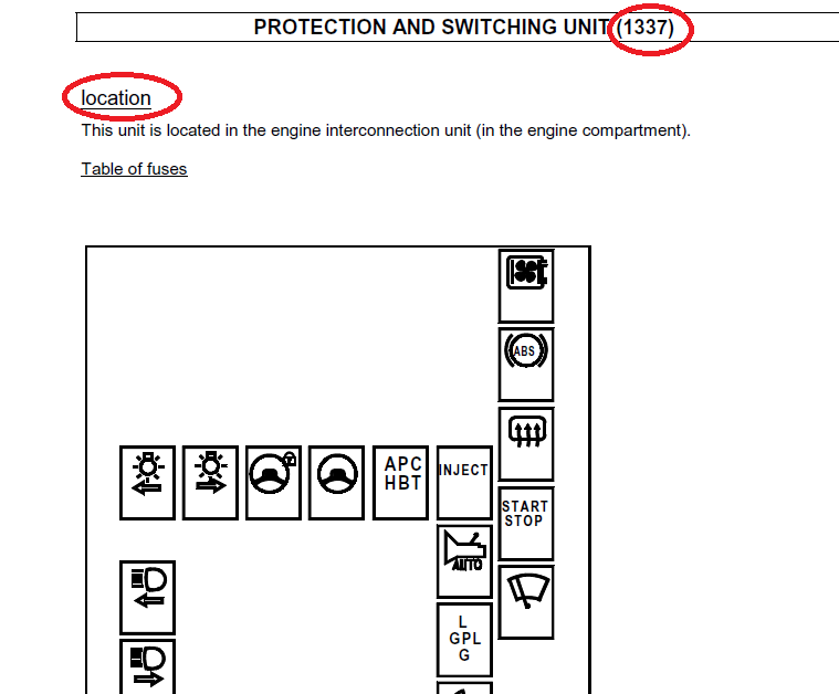

Nemáte prosím niekto schému napájania ten jednotky
jozef9
Příspěvky: 998
Příspěvek od jozef9 »
1088 je zámok volantu, ostatné je vysvetlené v najväčšom PDF.
https://uloz.to/file/q8YxVVhJBLbM/megane-rar
gulik
Příspěvky: 324
Registrován: 03 čer 2016, 09:53
Příspěvek od gulik »
Vyriešené okura si borec uhnity kábel tak ako si písal dik moc chlapi
