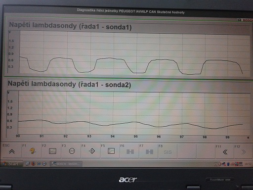

Peugeot 407 2.0i s motorem EW10A - RFJ, po nějaké době od smazání naběhne chybová hláška P0420 účinnost katalyzátoru řada 1 příliš nízká.
Zde je jsou výfukové svody spojené s katalyzátorem do jednoho kompletu, je teda pravda že výfukové svody jsou prasklé a mírně ufukují.
Chci se zeptat, jestli máte někdo zkušenost s tímto motorem, nedával se jenom do P407, zkrátka a dobře jestli případná výměna katu se svodama přinese ovoce nebo může být problém i jinde, auto má 320tkm, nějaká spotřeba oleje je, ale na interval 15tkm se doleje tak litr.
Napadlo mě, že svůj díl budou mít i ony prasklé svody, ale vracet je zpátky zavařené a pak čekat, přístup díky skloněnému motoru dozadu není nic moc :)

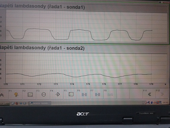

Takhle se chovají lambda sondy, volnoběh, provozní teplota motoru:

Máš ko kat.
