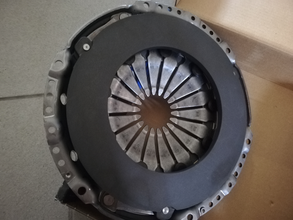

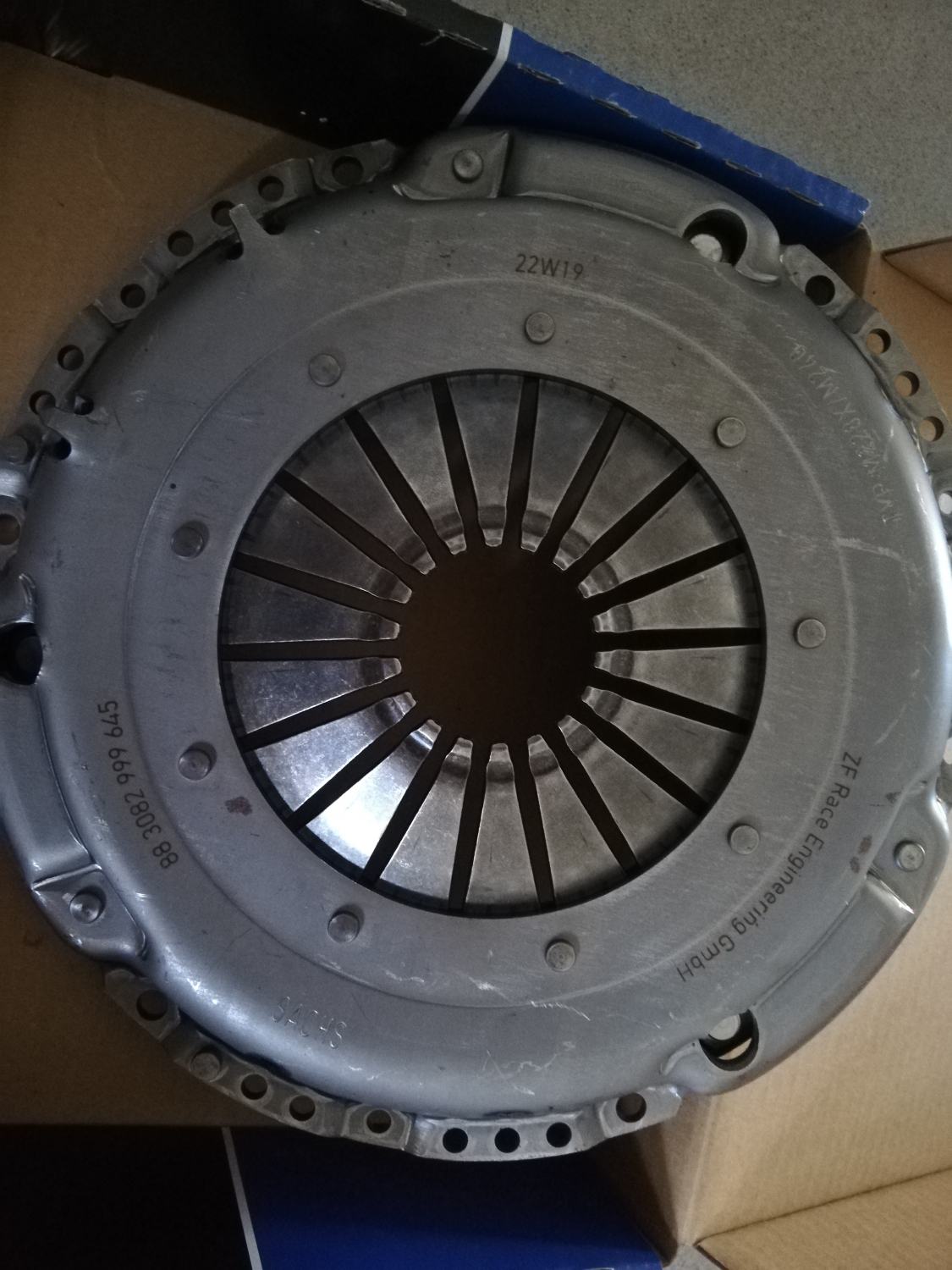

Mam naprodej sachsrace fungl 228mm 6500kcObrázekObrázek

TomášTDI
Příspěvky: 1728
Registrován: 15 pro 2010, 16:59
Bydliště: kousek za Brnem
Příspěvek od TomášTDI »
Kazdopadne nutit to nikomu nebudu ale myslim si osobne ze nic lepsiho se neda koupit a tohle je proste jistota kde nemusis mit strach ze to bude po case klouzat,poradna spojka je zaklad ladeni ikdyz nekteri resi spojku pozde az uz to klouze :D
