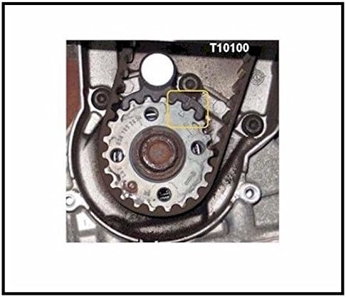

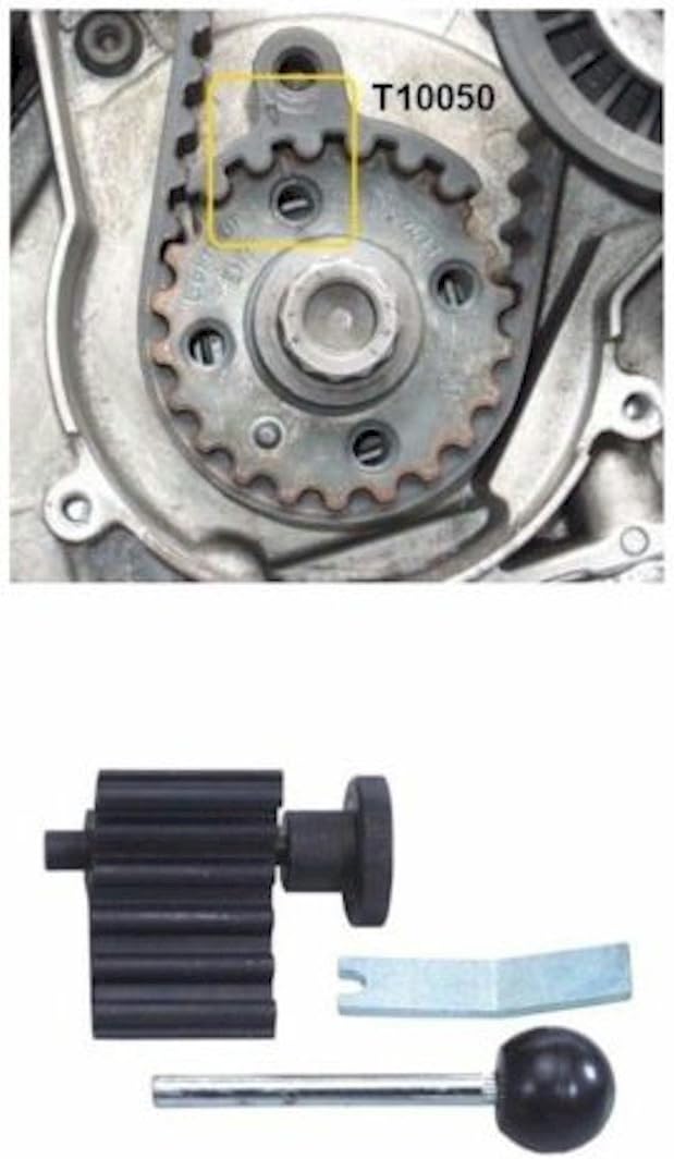

Ahoj. No někdo mi nevrátil jeden hřeben na kolečko kliky
předpokládám že jsou jen tyhle dvě T10100 a T10050 jak poznat který mi zbylo?? at doobjednám to chybějící.

No já bych řekl že jsou trochu jiný zuby použit to asi jde ale vím ze vždy mi jeden pasoval do zubu krasně a druhy ne a dle toho soudím tě tam je rozdíl proto jsem se ptal jak poznat který mi chybí jelikož vždy jsem to používal dle toho jak mi to sedlo dobře do zubu a až pak jsem nastavovat rysku.

Jedny řemenice jsou perfektně kulatý a ty druhý jsou asi o 2 milimetry do šišky, ale zub bude mít stejnej modul.
Ale která je na kterym motoru, to netuším.

2.0 má šišku...a je to videt i na tom fotu. Ten je T10100
