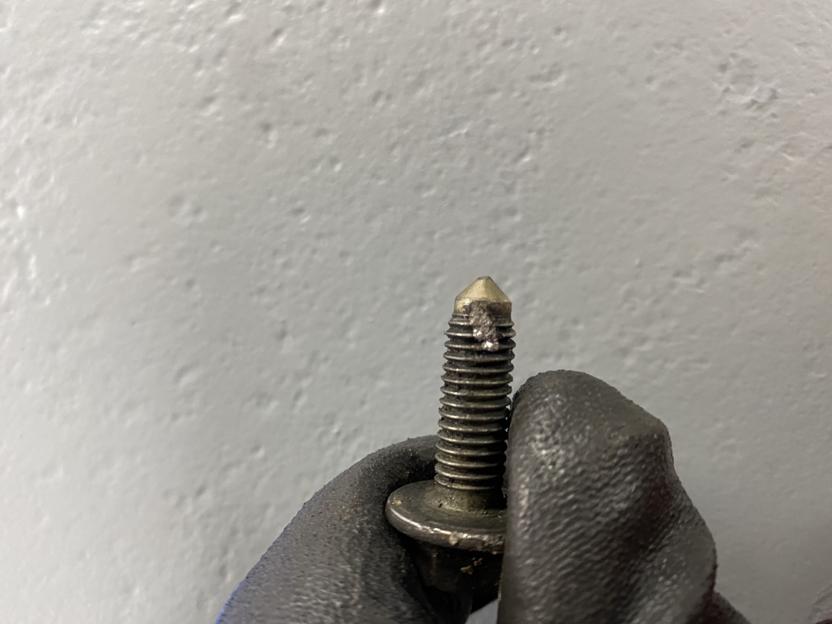

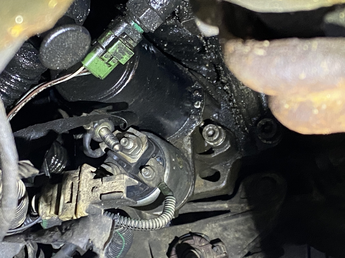

No servisoval jsem to. No poslední servisní úkon byl ten startér ještě s bývalým majitelem někde ve “světě” kde ho nechal moravský Budějovice tuším říkal . Pak byla nehoda na levý bok a zadní roh dle pojišťovny totalni škoda tak jsem to od nej koupil udělal plecharinu a jezdil. Poblikaval od začátku...... ale čert nikdy nespí a dokonalej nejsem.
Jo, tohle je "průser", já takhle dostal zadání vyměnit převodovku a pak koukám , mezi táhly byly kombinované kleště...Jinak je štěstí, že ten šroub pořádně nezašlusoval ...
Příspěvky: 9237
No ale na šlus aby nestartoval jen cvakl a komplet zhasl to stačilo Obrázek
