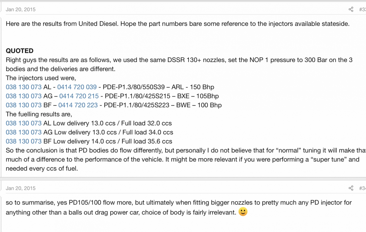

Zdravím jsou těla PD vstřiku stejná? Mám Al s jinými špičkami. S tím že jeden vstřiky je vady musím opět sehnat Al nebo můžu použít jakýkoliv?

Nie nie sú,

Tela jsou stejne, spicky jine.
Na povoleni nosu potrebujes pripravek,
jinak to zku*vis.
Pohledej zde na foru,
kdysi jsem sem daval nakres pripravku.

Těla nejsou stejná, AL mají větši trysky, ale těla s menším průtokem.
Nejvíce nafty dostaneš z trysek AL a tělem ze 74kw např AJ
ex: Fabia AXR, fmic, VB
