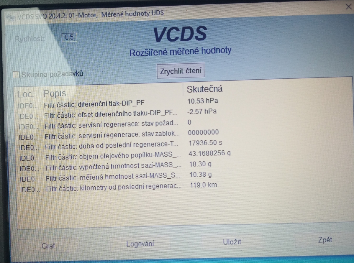

Kluci jak poznám jak moc je zanesený DPF? Jde o Golf 6 1,6 TDi je to konec roku 2014...výkon nevím...moc ty DPF ještě nemám zmáklý...v řj jsem dal měřené hodnoty UDS všechny ,co se mi zdály, že se týkají DPF (asi 10) a nejsem z toho moudrý...poraďte viz obr. Obrázek

Má to 43g popela strop je myslím 70g a v čem je problém.

Máš tam hodnotu zanesenia sadzami : vypočítanú a odmeranú
Regeneracia začne ak jedn z týchto hodnôt dosiahne 20g
Regeneracia skončí keď vypočítana hmotnosť sadzí dosiahne 5g
Teda v tvojom prípade sa regenerácia o chvíľku začne - keď vypočítana hmotnosť sadzí vo filtri dosiahne 20g
To čo vo filtri zostáva trvale je popolček. Toto je znova len vypočítaná hodnota z množstva spáleného paliva. Keď jeho hodnota dosiahne nastavený limit ( 70g ? )
Tak system zahlasi výmenu filtra
Vzdialenosť medzi jednotlivými regeneráciami je parameter ktorý závisí na mnohých parametroch - sposob jazdy, stav regulačného a vstrekovacieho systemu motora a na verzii software ( dieselgate )
U teba je pomerne nízka lebo máš 119km od poslednej regenerácie a už len 1g sadzí do ďalšej regenerácie. Teda prepokladam že máš dieselgate verziu
Pri správne fungujucom DPF je takmer vždy odmerana hmotnosť menšia ako vypočítaná. Ak je to naopak, signalizuje to poruchu systemu
V tvojom prípade je priemerna rýchlosť jazdy od poslednej regenerácie len 24km/h čo svedčí o mestskej premávke alebo dlhom behu motora na voľnobeh, čo samozrejme filtru nesvedčí

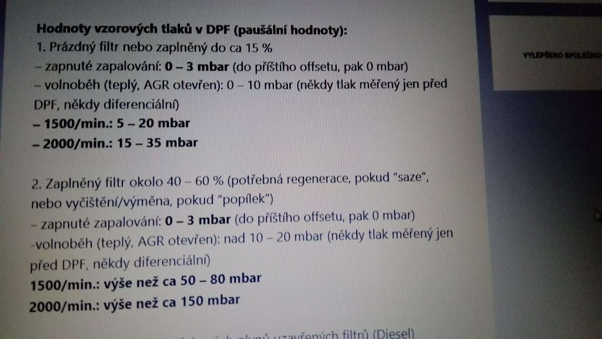

kondici filtru poznáš nejlépe podle kontroly čistoty koncovky výfuku a hodnoty protitlaků po regeneraci.Co jsem se dočetl platí takové paušální hodnoty viz obrázek..Na filtr působí hodně okolní vlivy.Musíš mít dobrý oxi kat egt čidla atd...Regeneraci ti spustí i vysoký skokový protitlak při akceleraci nehledě na čas nebo km po regeneraci.Obrázek
