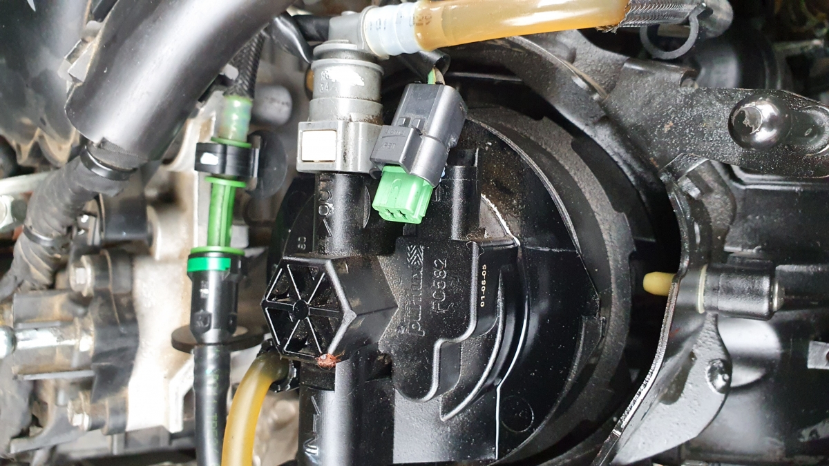

Tak auto už startuje, byla prasklá pojistka v motorovém prostoru, po výměně při pokusu o start vždy praskla, po postupném odpojování konektorů sem přišel na to že pokud odpojím konektor na palivovém filtru pojistka nepraskne a auto jede normálně ale s tím že svítí kontrolka motoru a vyhazuje chybu emisního systému. Přikládám foto konektoru, co vlastně to čidlo dělá (hlídá)? Obrázek

toto bude pravdepodobne výhrev palivoveho filtru. tie kable na tom konektore su akesi spečene. niesu vo vnutri roztavene a spojene medzi sebou?
