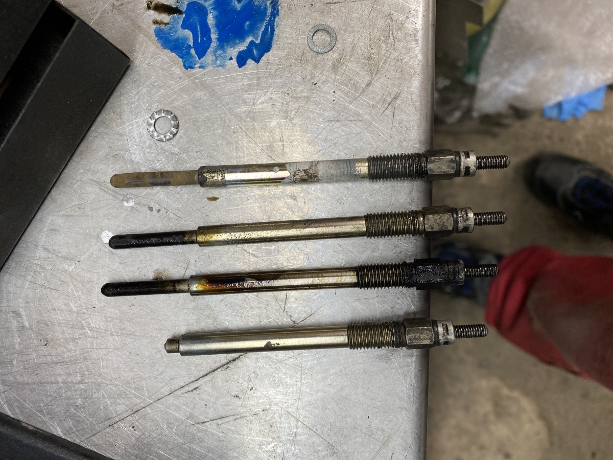

1,4hdi zatržená špička žhaviče ?
Příspěvky: 9206
1,4hdi zatržená špička žhaviče ?????? Stává se to?? Mě se to ještě nestalo ale Francouzů moc nedělám. ObrázekObrázek

Stává většinou to natočím a vylítne pokud ne tak tu svíčku o kousek uřízni ať máš vodítko a dovnitř si dej kulatinu a lehce odtukni ať nespadne dovnitř a znovu pak natoč ať vylítne.Dej si něco na motor pod sklo ať si nevyděláš.

Kamos s tu spicku jazdil 2 tydne a nevystrelila. Ja sem ju potom stukel do valca a cez dieru na vstrek vytiahol ven. ....ale bola to taka laparoskopia :)

Pravidelně na 1.6hdi tam některá zůstane...je to na kokot...
pak seš za vola co ani "neumí vyměnit svíčky"... (wallbash)

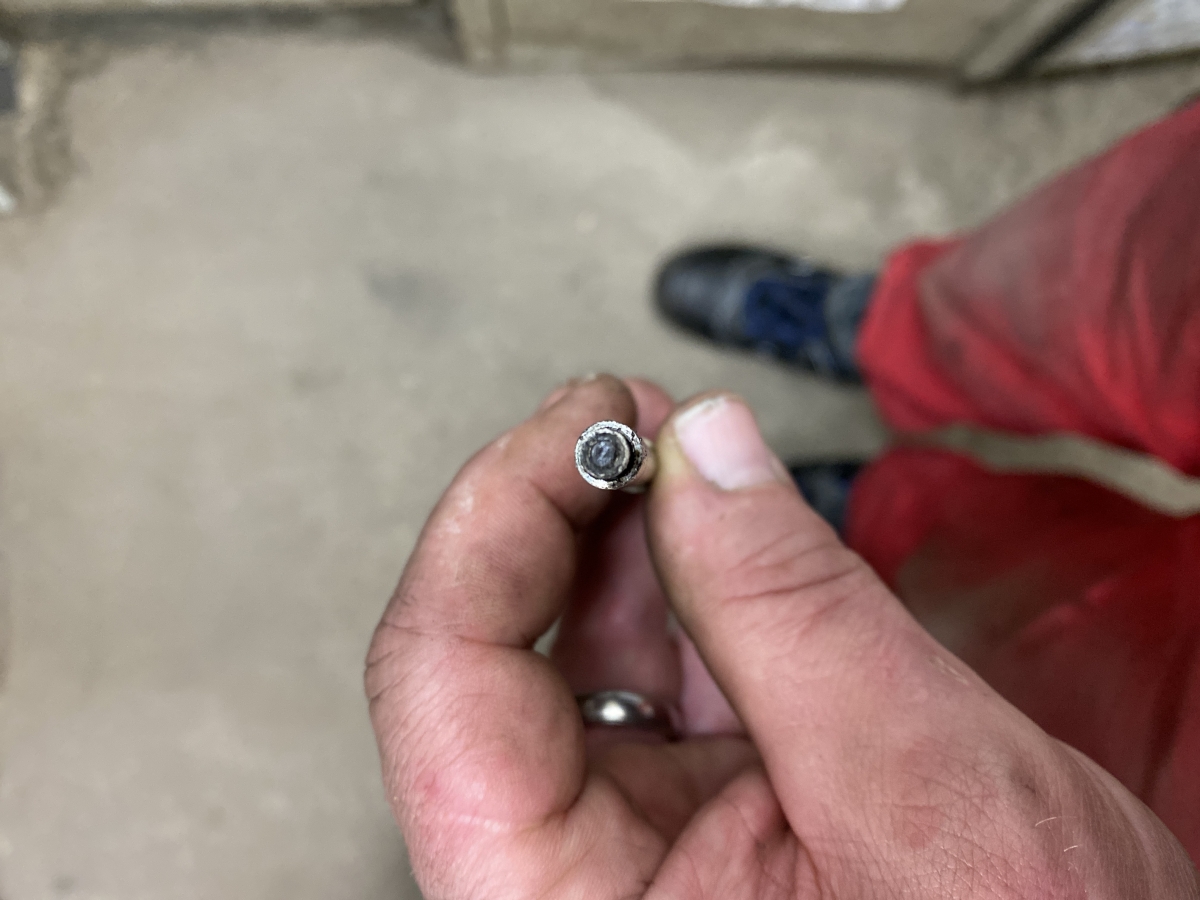

No včera jsem jen zatočil motorem nic. No dal jsem tam WD 40 a dnes to nastartuju a uvidíme.

No zatím to nejde............
No a jak to tvoříš ty Romane?? Dírou po vstriku??

Zkus do toho vyříznout závit našroubuj závitnici opatrně naklepni směrem dolu a pak by to mělo jít vyndat, aspoň takovej postup používaj ty co se tím zabejvaj ;)

Musíš pak na ni tuknout aby se uvilnila a dostalo se pkd ní wd.Někdy je to potřeba i opakovat.

Ono záleží jak vlkej kousek tam toho zůstal,když fakt jen špička tak jo ale tobě tam zůstal celkem velkej kus ne...
Než sundávat hlavu tak bych tu díru-závit zaslepil zbytkem žhavky aby to náhodou někde nevyletělo a nezůstal stát a jezdil na 3...to Hdi nastartujš na 3 i když bude -20

Romane: i když to vylítne tak to stát nezůstane ale aby mi to nespadlo dovnitř.
Geo: jako že to rozhýbáváš tím že to zaklepneš kousek zpět a nastartuješ aby se to zase vrátilo o to zaklepnutý a takhle dokud nevyletí úplně ven?? Hmm zaklepavat jsem to zkoušel jemně to nejde víc mám strach tady u ty malý kujvičky je málo místa jsem tam takovej bez citu přes zrcatko.

Mne to nevyletelo ani po mesici. Nejde ti ten zhavic navrtat a natocit zavitnik? Je tam malo placu?
