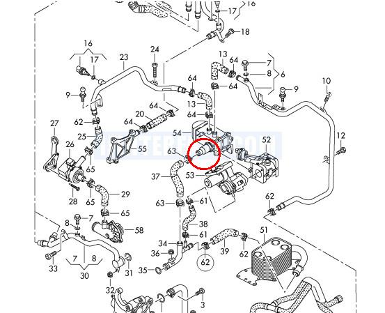

Může to být tímhle termostatem za výměníkem? Zaškrtil jsem hadici mezi ním a blokem motoru (pozice 37) a motor se během cca 10km ohřál na 80°C

klidně může,vevnitř se totiž rozpadne ta klec co tam drží ten akční člen.. :)
Kdyby byl zájem mám originál nepoužitý ten termostat už nový typ.Měl jsem to rozpadlé a teplotu jsem měl OK ale pokud máš vyzkoušeno že když zaškrtíš hadici že je tam hned 80 tak to určitě bude ono.Automat pokud je to tiptronic žádný jiný termostat nemá.
Ještě bych zkontroloval zda třeba špatně neměří teplotu čidlo na výstupu toho egr chladiče a egt spalin co jdou z egr.Třeba máš seplé čerpadlo chlazení toho egr a ani o tom nevíš..

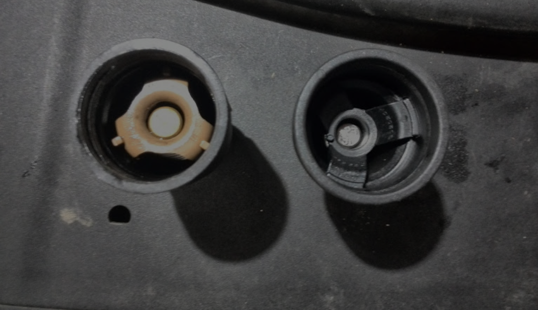

yardarytarda píše:klidně může,vevnitř se totiž rozpadne ta klec co tam drží ten akční člen.. :)

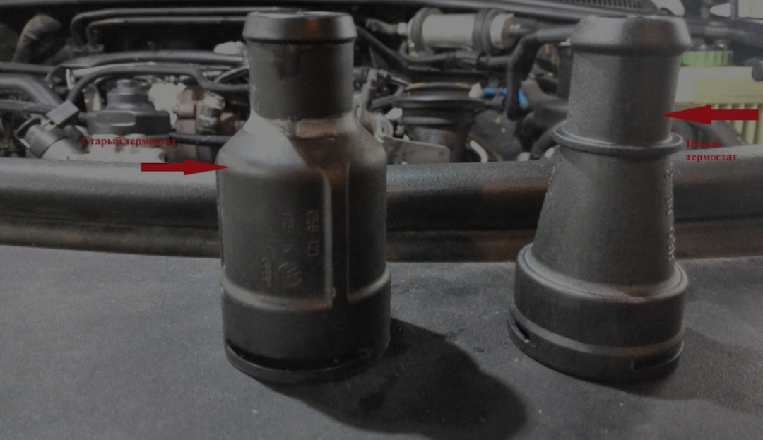

Googlil jsem nějaké OE číslo toho termostatu... Je to tento 059 121 113 K a ten nový typ je s N na konci? Při jaké teplotě má otevírat?
yardarytarda
Příspěvky: 455
Registrován: 22 říj 2008, 18:42
Bydliště: Čejkovice
Příspěvek od yardarytarda »
Kvido.Kvidovic píše:
Jak říkáš N je nový a otvírá při 60*.Pokud budeš mít zájem jeden mám navíc i s originálním o kroužkem.Obrázek

Tak to bylo opravdu tím termostatem na výměníku. Vyměněn a rafička teploty drží na 90° jak přikovaná. Díky všem zůčastněným!
