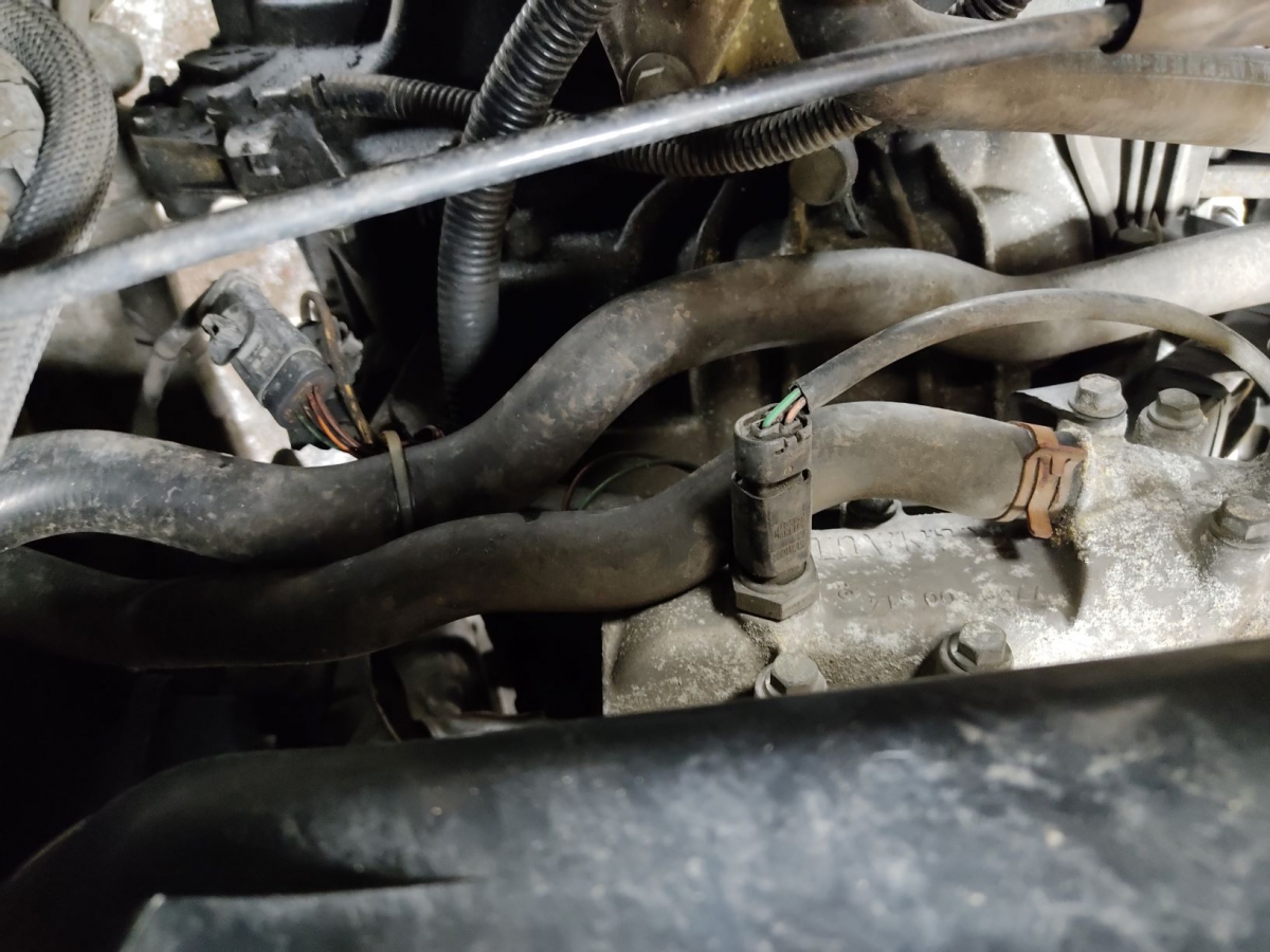

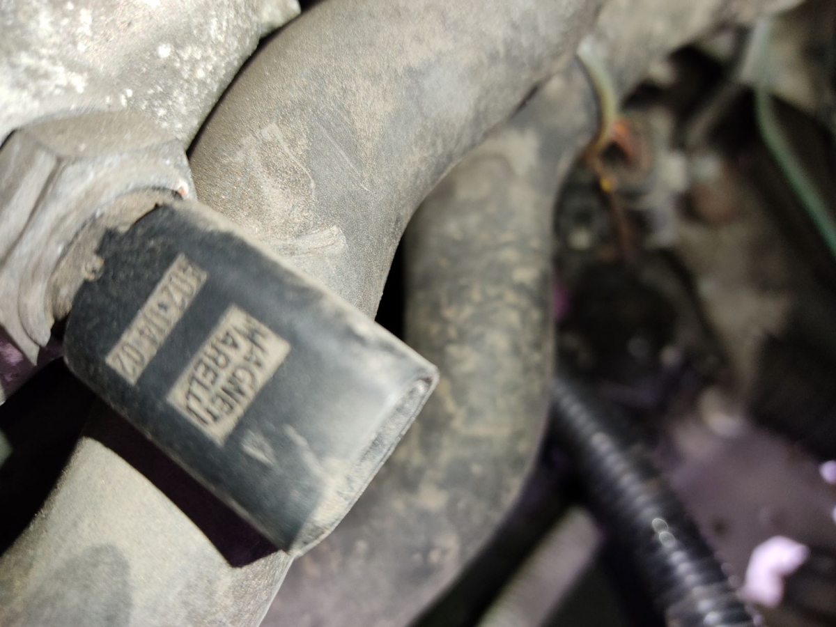

Kluci je to rv 2002 1,6 16V benál a stává se, že totálně zdechne...i za jízdy....hlavně když je teplý....a nebo nejde natočit...zatím vždy jen teplý...vždy jsem řešil u těhle motorů ten halák na setrváku, ale tady mě mate to, že v chybácch je jednal lambda před katem (počítám, že ta nezastaví motor) ale hlavně chyba teplotního čidla trvalá...ale po odpojení čidla od konektoru motor běží, tak je otázka, zda by vadné čidlo teploty zastavovalo motor (vím že u fábie 1,4 16V to čidlo motor skutečně zastaví - vlastní zkušenost).
1. Je tohle jediné teplotní čidlo, co ten Scenic má?
2. Umělo by tohle čidlo vypnout buď benzín, nebo jiskru?
3. Může to být Hallák aniž by se vypsal do paměti a zůstal zapsaný?

Objednáno čidlo..sice Facet, ale za 350 Kč na zkoušku stačí...Hallák stojí 900,- tak ten zatím jen vymontuji a mrknu, zda na něm nejsou ocelové piliny, jak bývají většinou
