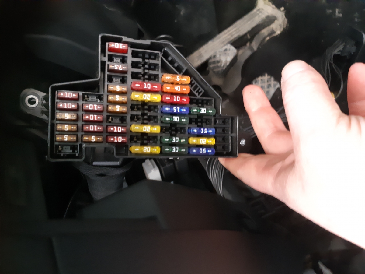

kupim vo VW pin do drziaka poistiek na prazdne miesto ? tak ako je mostik 3x napr 3C0937524E, ale jeden pin? aby som doplnil poistku na dane miesto.
Do konektora 1K0972925A pin ...nejake cislo?
ako napr 963900-2 vw.
nevie niekto?..v etke sa neviem k tomu dopracovat.
diks

ROMEK píše:na ake auto na toho Golfa 4 ? na aku poistku miny či obyčajnu?
na obycajnu . passat CBAB 2010
medzi tymi 30Atkami. SC34
a do takehoto konektora pin
konektor z BCM ..ceckovy.1K0972925A

na velku poistku mas toto 000979227E,alebo 000 979 306E zalezi od prierezu kabla, v tom konektore si neviem vybavit, musel by si vybrat vedlajsi mam dojem že tam boli obdlznikoveho prierezu piny, ale myslim že tam je toto 000979150

Diky chlapci. objednal. a uvidim co dojde. mam len etku online.nemam problem doletovat puzdro poistkove ale ak to viem dat do poistkovej skrine bude to lepsie.
