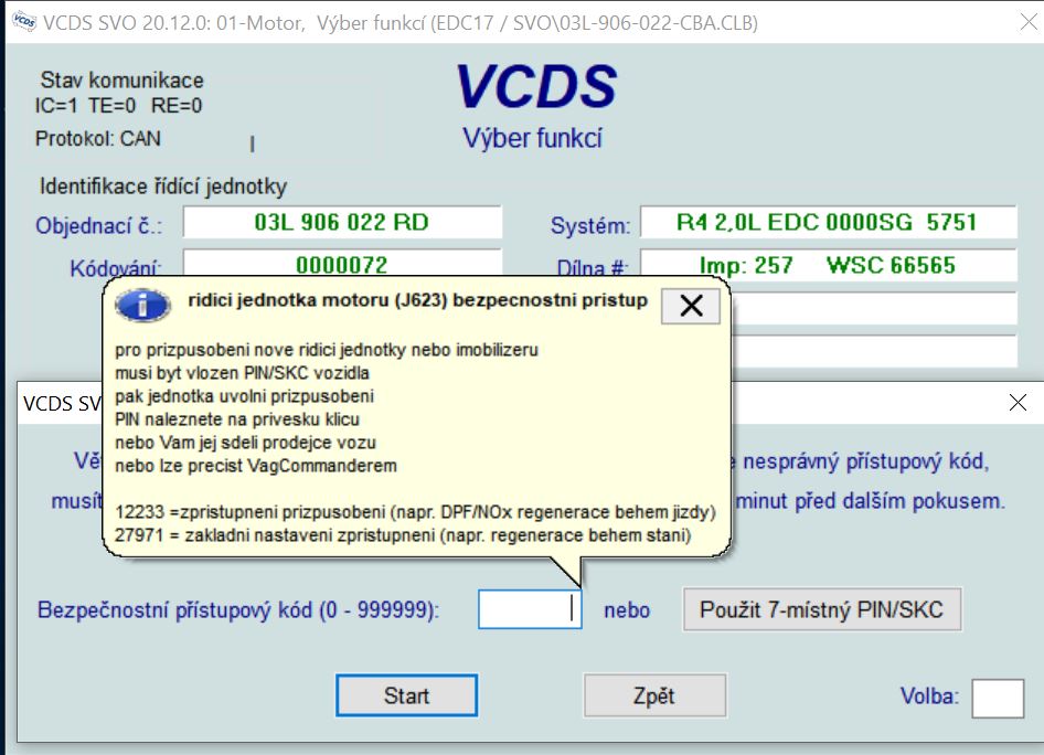

Ahoj

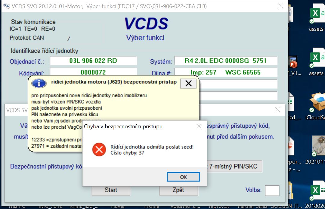

potřebuju poprvé za život auta spustit vynucenou regeneraci. Jedná se o Octavia RD TDi CR - kod motoru CEGA. Nejde zadat login. Vyhodí to chybu 37. Jednotka je upravená od DieselPower tak snad to není tím. Není na tyto motory nějaký jiný login? Obrázek
Předem díky za pomoci.

Třeba pomůže.
Kód: Vybrat vše
http://wiki.ross-tech.com/wiki/index.php/Diesel_Particle_Filter_Emergency_Regeneration
