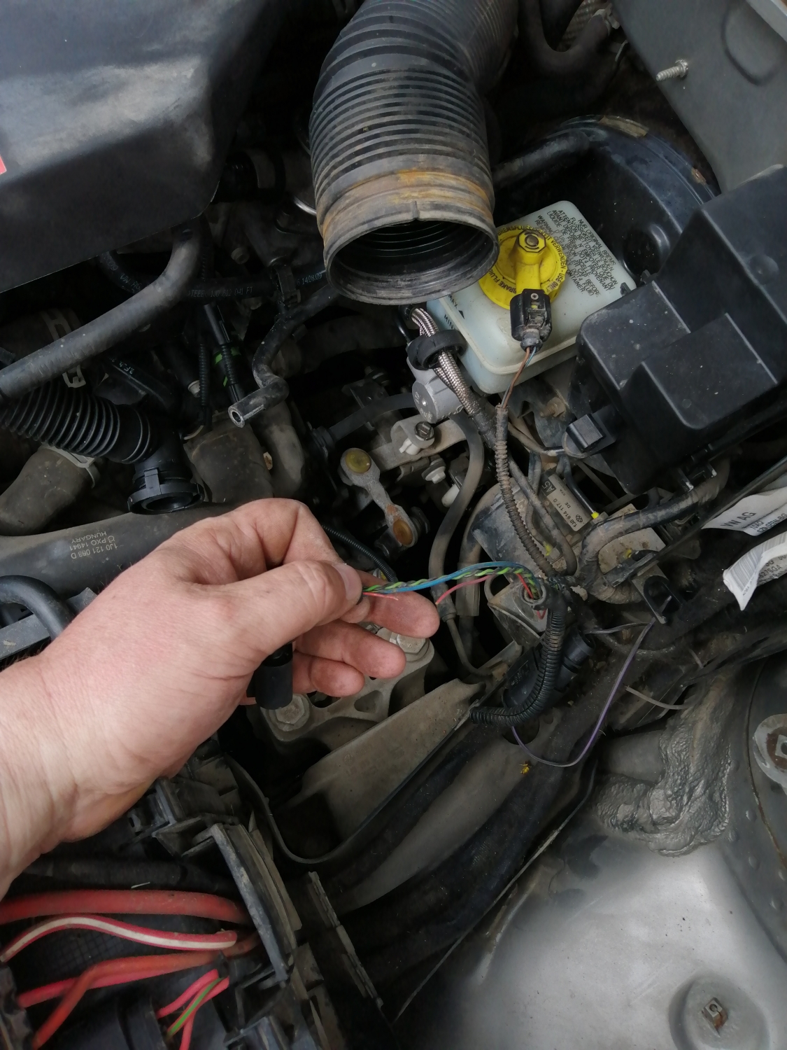

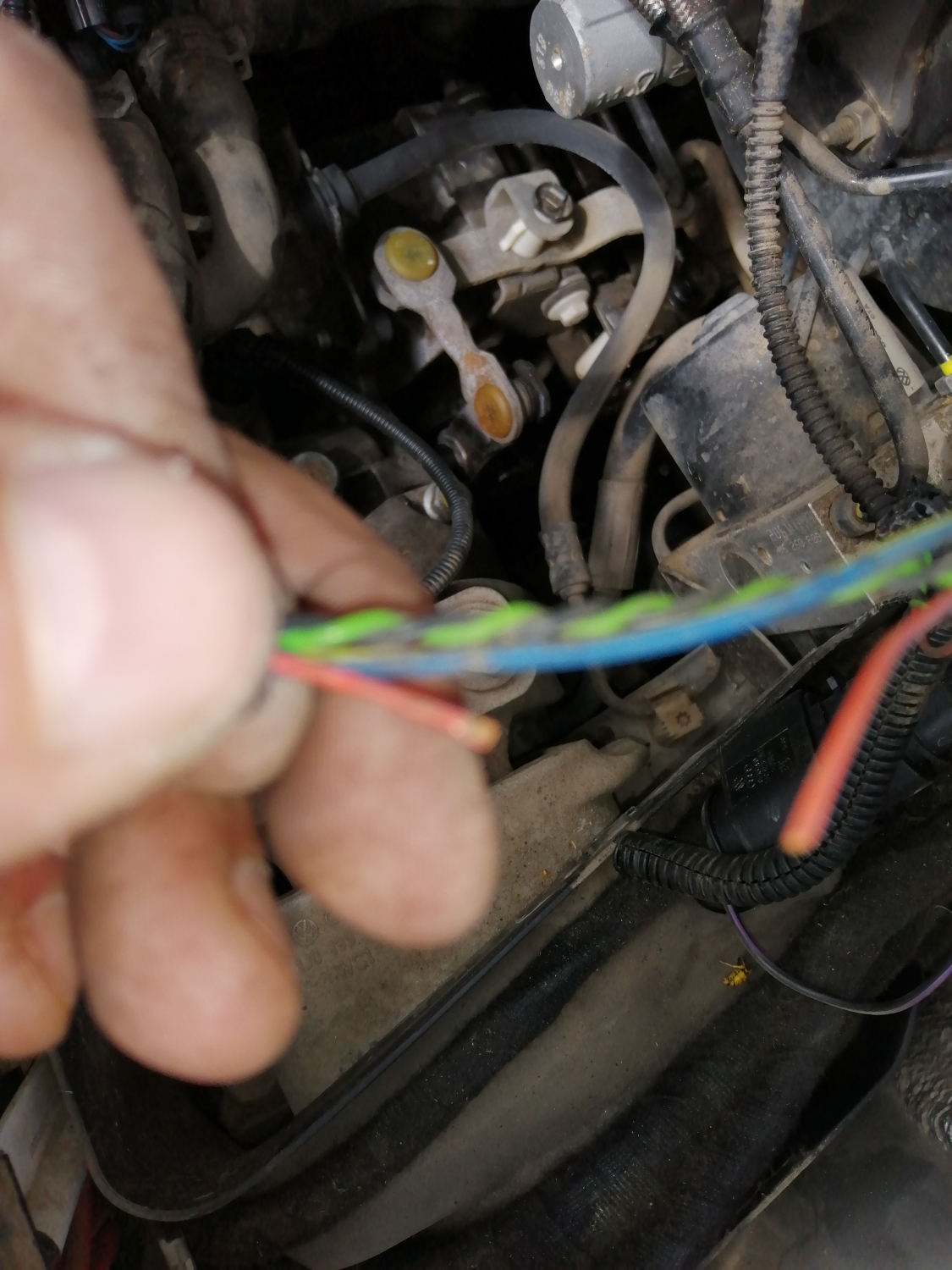

Ja som to tiež rozobral celé aby som mal prístup k veciam. Kabeláž som začal rozmotávať od konektoru váhy a asi 4 - 6 cm pod konektorom váhy bol zlomený drát. Zhruba to vychádza na miesto ako je kabeláž k Váhe vzduchu pripevnené k reléovému boxu nad čerpadlom ABS.Obrázek
Ideálne by bolo pri takej oprave kabel v celej dlžke, nakoľko sa konkretne jedná o odporové čidlá. Zletovaním vytvoríš odpor ktorý ti môže meniť hodnoty namerané váhou alebo čidlom teploty. Dráty kontrolovať napichnutím ihlou ? Úplnú kokotinu ti nepovedali. Narušíš izoláciu a dráty ti zhnijú. No ale niekedy jednoducho nemáš na výber !

Nevybadej... Výstřihni kus drátu do zdravyho zaletuj to a nazdar
