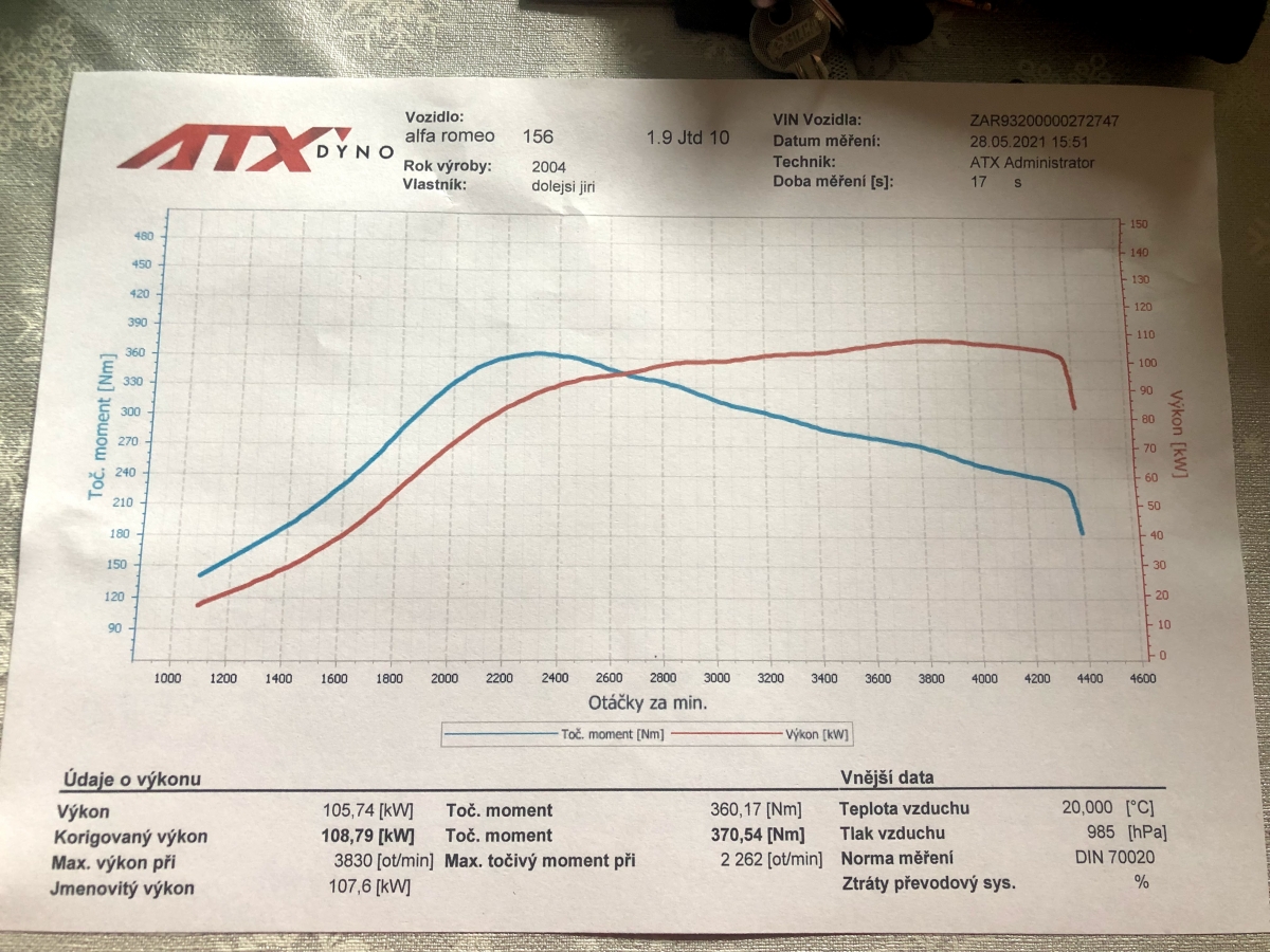

Zdarec, včera jsem se dostal na měření.

Počkej, ale ty jsi se dostal z továrních 103kw na 109kw? Asi je něco špatně ne?

Asi by ses mi měl ozvat šéfe. Auto se upravovalo v roce 2019. Jělo krásně, dle tvých slov. Po výměně turba za repasované, co ti dělal kamarád, jsi pal, že to neni ono a po různu cukalo kolem 4000. To už bude ale zas další rok. Pak nechápu, jaký má smysl sem vkládat takové měření auta, jehož stav neni úplně ok.
