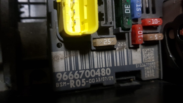

Po zapnutí zapalování stále svítí brzdová světla. Spínač brzdovek proměřen ale stejně se dal nový. Zhasnou až po rozpojení BSM. Stejná závada před čtvrt rokem vyřešena výměnou za nový orig BSM. Okolo jednotky a v ní je sucho...
Nemáte někdo stejnou zkušenost, že by se ty jednotky vysraly úplně stejně???

Vyřešeno další výměnou BSM jednotky za novou.
