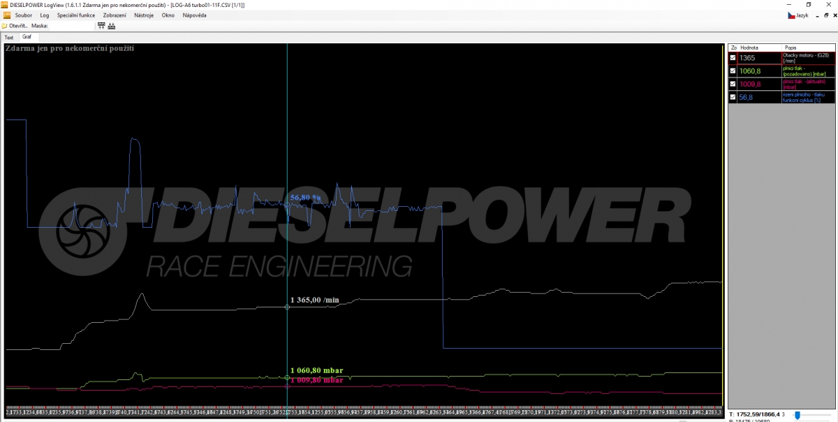

Přikládám log, je zde vidět divné kostrbaté chování aktuátoru těsně před chybou.

Nebyl jsem u toho, ale myslím že pomocí VAS 6395 nebo tak něco. Dělal to přímo člověk, co se tím živí.. Podotýkám, že je tam 3. nastavovac a dělá furt to stejné.
Dále upřesním, že se ta chyba objevuje i na volnoběhu po nějaké době stání.. Nastavovac se nastaví na 18% a s přidáním plynu s ním nehybe.. A žádniu chybu to nenapíše, až když s tím chvíli jedu a EDC si uvědomí, že není dosažený plnící tlak. Spíš jakoby se VGT lopatky fyzicky zaseknuly, ale po odpojení a zapojení nastavovace zase začnou fungovat.
Když zkouším test akčních členů v této nefunkční fázi, tak vidím požadavek od EDC (požadovanou hodnotu) a vedle skutečnou, která na požadavek vůbec nereaguje a chybovka je čistá.
