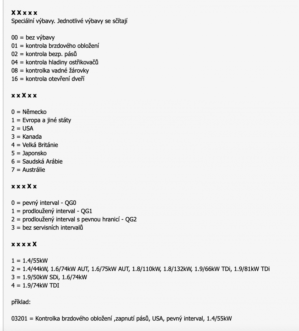

Budiky origo? Mozna spatne nakodovane

Mrkni jak jsou nakodovane

Takže budíky jsou nakodovane dobře 02142.... Nějaké další nápady?

Zkus dat do kodovani budiku nakonec 1 misto 2
